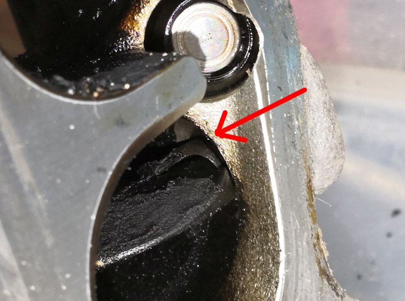

Hallo an alle,
nach Kauf meines Cabs hatte ich ja schon mal berichtet, dass der Vorbesitzer alles mögliche getauscht hat und mir auch noch einen neuen Kat spendieren musste. Symptome waren Motorlauf 3-Zylinder und starkes Ruckeln.
Erst das Stilllegen des AGR-Ventils erlaubte mir in dieser Saison etwas Cruisen. Nur der Kaltlauf war absolut besch..
Kurz noch zur Funktionsweise (man möge mir Ungenauigkeiten verzeihen):
Die Motorsteuerung mischt Abgase in die Frischluft um den Motor schneller warm zu bekommen und um Schadstoffe zu reduzieren. Sind nun von 4 Zylindern bei 2 Zyl. die AGR-Kanäle zu, dann bekommen die Zylinder unterschiedliches Luft/Kraftstoffgemisch. Das führt dann zum Ruckeln bis hin zur "Gar-nicht-mehr-Zündung", dann kommt unverbrannter Sprit in den Brennraum, verbrennt im Kat und zerstört diesen. Gerne tauschen die Werkstätten alle möglichen Teile wie Lambda-Sonde/Drosselklappe, etc.., schaut euch dazu mal die Autodocs an, genau das gleiche Thema:
(Minute 6:54 zeigt das Elend sehr gut)
Dann fand ich dieses Video hier:
Also, alle 3 Teile angesehen und gedacht, das schaffste auch...
Tja, was soll ich sagen..
ICH HABS GESCHAFFT... und das als Büromensch..
Hier mal die verkokten AGR-Kanäle: Dann gibt es noch diese beknackte Technik mit den Drallklappen, die waren natürlich verkokt bis irgendwohin, seht selbst:
Die sind oben in Hülsen gelagert, von denen eine recht grenzwertig ausgeschlagen ist, bzw. ausgescheuert. Ersatzteile gibt es nicht, sollte sich mal ein Teil davon lösen..., na ja. Ich denke, das hält noch ein paar 10 tausende km.
Und so sieht das in sauber aus: So und das Ergebnis:
Boah hatte ich Angst, ob alles wieder funktioniert, hatte ich doch schon einen Kabelbruch im Kabelbaum zum Motorsteuergerät.
Aber, Schlüssel rum und ... lief perfekt, keine Drehzahlschwankungen, nix. Fehlermeldung gelöscht und..
... Probefahrt, warmfahren und Feuer..., es wird kein Sportwagen mehr, klar, aber gefühlt fährt er nicht mehr zu zugeschnürt, dreht sauber hoch.
80 km Fahrt, teilweise mit recht brutal Vollgas (nur Landstraße, 120km/h max.), aber eine Hälfte mit sachter Fahrweise = 6,4 Liter laut BC.
Ganz ehrlich.. - als Kaufmann bin ich schon etwas stolz.
Und nochwas an alle PS-Fetischisten: Für ein Cabrio reichen wirklich die 103 PS.

- Drallklappe Hülse nicht ausgeschlagen.jpg (113.95 KiB) 12907 mal betrachtet

na das kommt mir doch bekannt vor. Habe die selbe Arbeit vor 3 Wochen an dem Meriva einer Bekannten gemacht. Hatte auch das 3-teilige Video zur Hilfe genommen. Auch haben wir die Ansaugbrücke geöffnet, was sich leider als unnötig herausgestellt hat, da diese schon neu verklebt wurde. Wahrscheinlich als damals die Gasanlage eingebaut wurde.
Waren dann 2 Wochenenden Arbeit. Das erste Mal 5 Std., das 2. nochmal 2,5 Std. Mussten die Ansaugbrücke noch ein zweites Mal ausbauen, da wir den Fehler gemacht haben und nach dem neu verkleben mit dem im Video genannten Dichtmittel, direkt nach dem Zusammenbau den Motor gestartet haben. Daraufhin wurde an einer Ecke die Dichtmasse in die Ansaugbrücke reingezogen, woraufhin der ordentlich Falschluft gezogen hat.
Hatte beim Zusammenbau ja noch gesagt, "wenn die AGR-Kanäle das nächste mal zu sind, geht das alles flotter vonstatten" (Ich kann die Klappe einfach nicht halten
) Also an dem zweiten Wochenende Ansaugbrücke wieder raus, öffnen, Dichtmasse entfernen, neu verklebt und Motor 3 Tage nicht gestartet. Danach war alles Dicht.
Noch als Tipp an Ruckler-Geplagte Z16XEP Fahrer: Wir haben nach der Reinigungsaktion noch die Zündkerzen gewechselt, da der Wagen immer noch zeitweise geruckelt hat (hauptsächlich im Gas-Betrieb, auf Benzin lief der Wagen wieder super). Die Kerzen waren 45.000 km drin und wo ich eine det alten Kerzen neben einer neuen gehalten habe, konnte meine Bekannte aus 2m Entfernung deutlich erkennen, wie abgenutzt die waren. Ob das nun am Gas-Betrieb lag lässt sich schwer sagen. Kenne sowas von meinem Z22SE jedenfalls nicht. Wir wechseln am Meriva jedenfalls spätestens nach 40.000km wieder die Kerzen.
