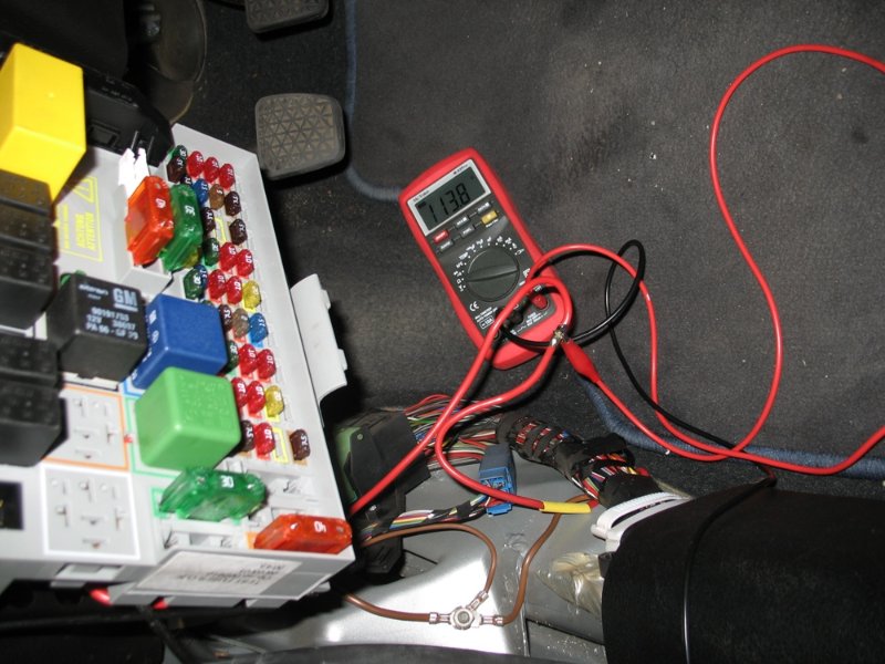

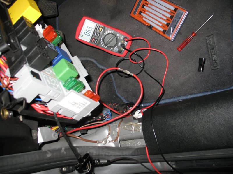

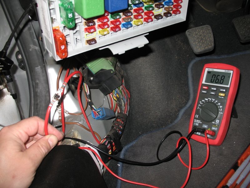

Rund um das Verdeck sind mir schon 3 Defekte aufgefallen:
1. ZV am Kofferraumdeckel: X25 ist ok! Ebenso alle Kabel zwischen Stellmotor und Verdeck STG, als auch zwischen Verdeck STG und ZV-STG. Entweder liegt der Fehler im ZV-STG (kein sauberes Signal?) oder am Verdeck STG (Verstärkung für den Kofferraumstellmotor ist nicht möglich)
2. Versorgungsspannung Verdeck STG defekt (Siehe Bild) - bei hochohmiger Messung liegen 12V an. Bei niederohmigen Messung bricht die 40A abgesicherte Spannung zusammen! Fehler: Steckverbinder im Fahrerfußraum an der A-Säule ist angeschmorrt. Mit der Zeit lief Kunststoff in die Verbindung und störte den Kontakt. Habe ein neues Kabel bis zum Sicherungskasten verlegt, und auf den Steckverbinder verzichtet (direkt verlötet)

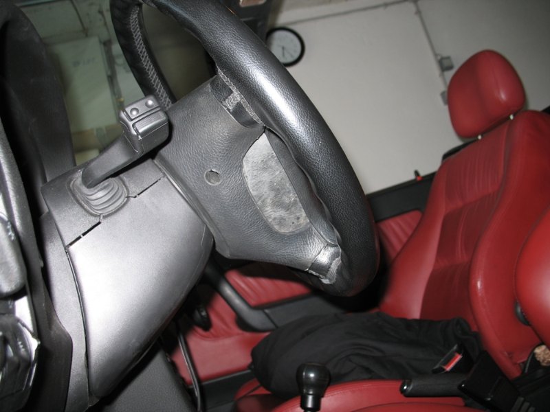

nachdem ich keinen FOH gefunden habe der den Tempomaten für'n "Fünfer in die Kaffeekassee" freischalten wollte (die wollten alle 50 Euro haben X( ), habe ich mir ein OBD2 Adapter aus China für 25 Euro gekauft und nun selber den Tempomat freigeschalten 8)
War ja echt easy, für das erste Mal hat das keine 5 Minuten gedauert...
