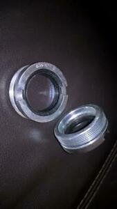

Weis jemand welche Größe die Mutter des Stoßdämpfer hat die die Dämpferpatrone im Federbein hält?

Gewindemaß ist/müsste M 52x1,5 sein,,,,

Meinte aber die Schlüsselweite.., doof ausgedrückt von mir...

Nein , Gewindemaß der "Überwurfmutter"
Schlüsselweite kann ich dir ausmessen , habe da ein paar der "Muttern" im Fundus,,,
oder Standartwerkzeug verwenden :D

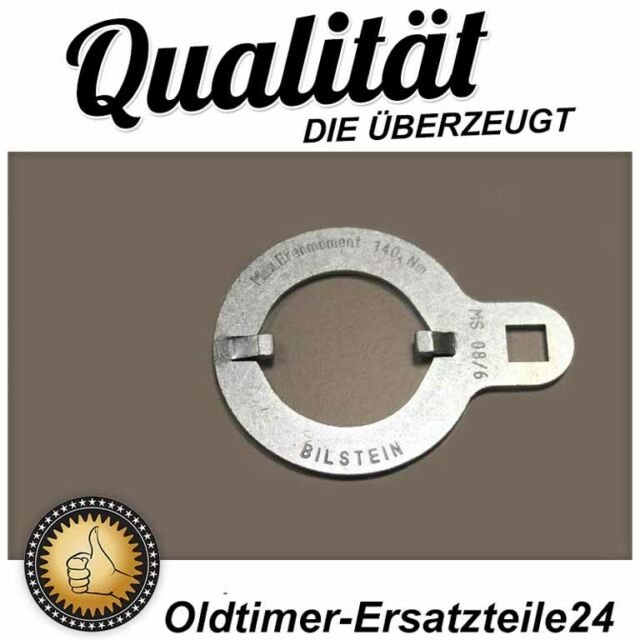

Für meine Bilstein B8 Dämpfer brauche ich sowas,,
Mutter sieht bei B8 Dämpfern so aus,,,

16vfan hat geschrieben: Mi 3. Jun 2020, 07:33 Schlüsselweite kann ich dir ausmessen , habe da ein paar der "Muttern" im Fundus,,,
Das wäre super!

Schlüsselweite der Originalmutter zum Verschrauben der Patrone beträgt 64 mm
