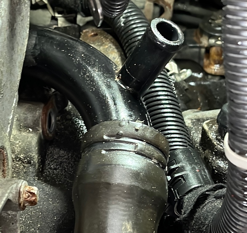

Dein Stecker zur Lambdasonde nach KAT ist nicht im Halter eingesteckt. Würde ich machen, da in der Nähe die Antriebswelle ist. Außerdem ist das ein Massekabel lose :tag:
Re: Manuels 1,8er GCab

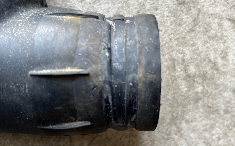

Und ich habe die federschellen gegen schlauchschellen getauscht bei dem y-schlauch weil da echt Sau schlecht dran zu kommen war und eine federschelle war so verdreht montiert worden das ich die nicht packen konnte da sie komplett unter der ansaugbrücke versteckt war.
Habe deshalb schlauchschellen genommen falls da nochmal was passieren sollte ich vernünftig dran komme da es platz technisch doch sehr eng war.
Diese federschellen schneiden sich gewaltig in das Material rein finde ich.
Habe mal ein Bild als Beispiel gemacht von oben.
Hatte den Stecker gelöst um besser dran zu kommen und um ihn nicht kaputt zu machen beim Schlauch abziehen und das Massekabel ist von der Lichtmaschine die ich ausgebaut hatte.
Sitz wieder alles da wo es hingehört.

Soweit ich sehe, hat die Federschelle sich tief in das Gummi gedrückt. Leider habe ich meine org. Schläuche nicht mehr, wo die Schlauchschellen sich richtig ins Gummi geschnitten haben. Es wird sicher bei Dir funktionieren, aber die Federschellen sind beim Kühlwasser besser - Schlauchschellen verbaut Opel bei den Rohren vom Luftfilterkasten zur Drosselklappe - auch weil die Rohre sich nicht so ausdehnen.
