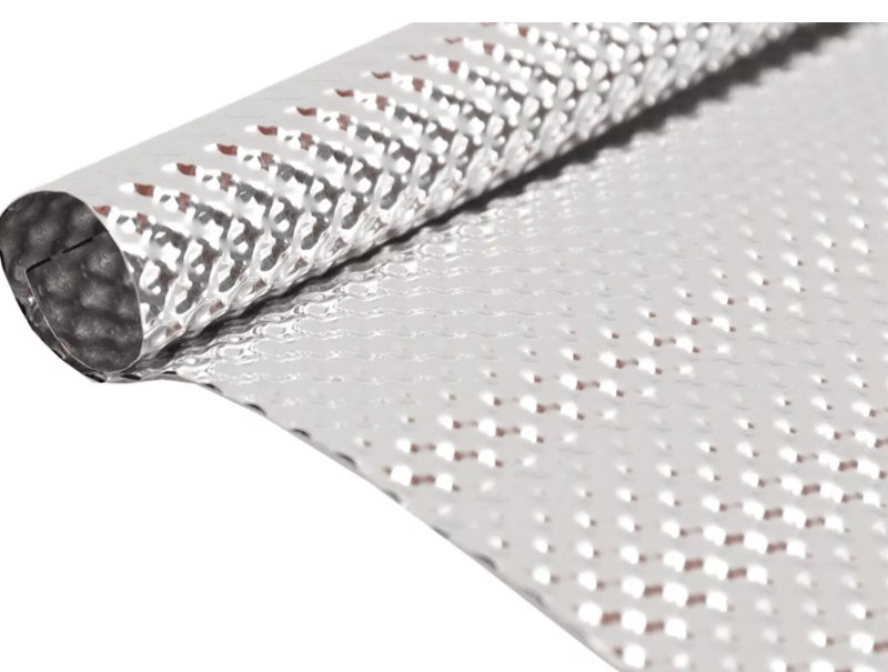

Moin, was ist eigentlich von solchen "Hitzeschutzblechen" zum selbst formen oder auch ähnliche Varianten zu halten?
https://www.ebay.de/itm/264871643454?mk ... media=COPY
Wäre das eine Alternative zu den ja leider nicht mehr neu und schwer erhältlichen gebrauchten Blechen am Tank unserer G-Cab's ?

Re: suche Hitzeschutzblech für den Tank
Hi Jens.
Das könnte klappen - der Tank hat rund um die Vertiefung fürs Abgasrohr 3 Befestigungspunkte, wo man das Blech verschrauben kann
Für einen Versuch ist das aber auch nicht gerade "billig"

@Jens: Alu in 0,1mm weiß ich nicht ob das formstabil bleibt auf Deutschlands Buckelpisten. Ankleben, ob das ausreichend isoliert oder doch Wärmebrücken mit sich bringt ?!
Wie groß ist das Blech überhaupt im ganzen?
Es gibt bei mir auf Arbeit ein Hitzeschutzblech übern Schalldämpfer was einfach rechteckig und glatt ist. Ob man das in Form bringen kann zum Tank?! Ich muss dringend den Schlachter zerlegen und mir Tank und Blech anschauen.
