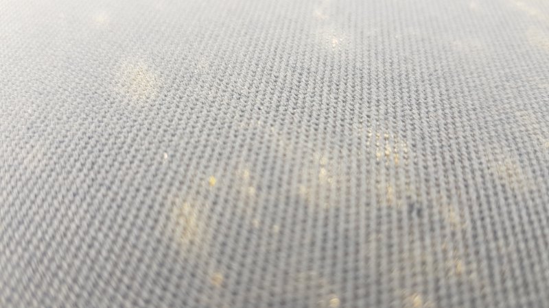

Heute mal die Mütze gereinigt. Wurde schon lange nicht mehr gemacht.
Aber wie entferne ich diese Flecken??

Ich habe zuhause einen speziellen Verdeck Reiniger fürs Cabrio
Mache erst das Dach nass und trage dann den Reiniger auf und lasse ihn 5 Minuten einwirken und danach nehme ich eine Nagelbürste(eine weiche) und gehe damit vorsichtig übers Dach und spüle es anschließend wieder mit Wasser ab.

Hab auch mit nem Verdeckreiniger zum sprühen und Nagelbürste in Faserrichtung. Erste Eimer wars Wasser grün. Sieht jetzt auch wieder blau aus. Nur möchte ich noch imprägnieren. Nur möcht ich vorher das Dach sauber haben ohne die Flecken.

Du wirst das noch mehrmals wiederholen müssen, schätze ich! Viel Wasser, die weiche Bürste benutzen und viel spülen.
Wenn du einen Gartenschlauch nutzen kannst, würde ich bei Nutzung der Bürste immer leicht Wasser fließen lassen.
Viel Erfolg!

Ich mache den groben Schmutz mit einem Heißdampfreiniger weg

Also mit einen dampfreiniger gehe ich da jetzt nicht drüber.
Ich wasche das Dach zwei mal im Jahr da mein Cabrio auch nur beim schönen Wetter unterwegs ist und imprägnieren tue ich einmal im Jahr aber das muss jeder selber wissen

Nicht Hochdruck (Dampf) Reiniger (Tankstelle o. ä.), sondern Haushalts Damp reiniger, wo du (oder deine Frau) auch die Fenster im Haus sauber machst, oder Fussböden, etc.
Habe damit auch meine Stoffpolster im Cab sauber bekommen, das "neue" Verdeck ist im Winter dran, wenn es - endlich- auf mein Cab wandert.
