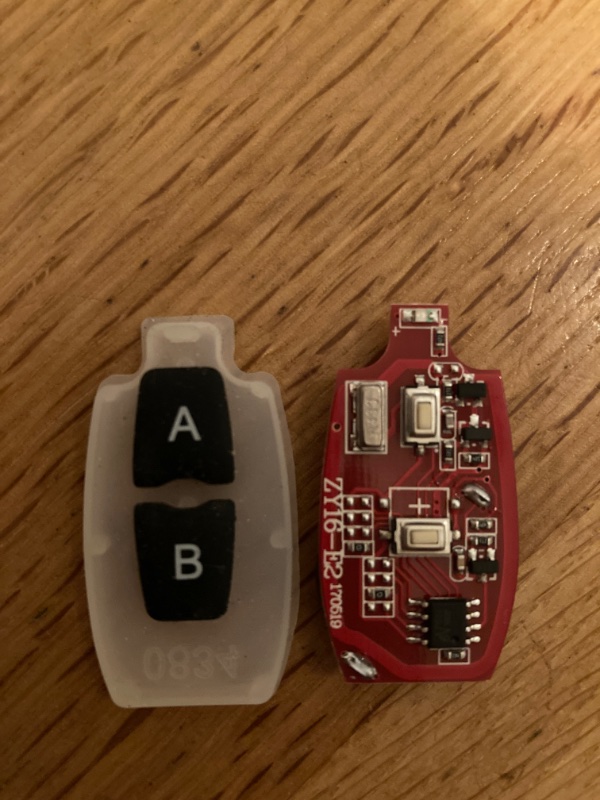

Ich habe einen alten Torantrieb und diesen per Funkfernbedienung aus dem Zubehör schaltbar gemacht. Da an meinen Autoschlüssel aber schon die Funkfernbedienung der ZV dran ist, wollte ich diesen Taster gern fest im Auto eingebaut haben (wie bei den Ammis etwa…)
Kann man das realisieren?

Ich hatte das damals an meinem Motorrad auch integriert. Ich bevorzuge die Potentialfreie Schaltung. Also mit 12V über den Taster ein Relais ansteuern. Die Relais Schaltkontakte (Schließer) habe ich dann parallel zum Taster der Funkfernbedienung gelötet...

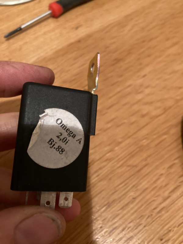

Ich hab hier noch ein Relais liegen,
Könnte das gehen? Wenn ja wie anschließen?
Hab Kontakt: E, 15, 87 & 31.
Im Drücker würde ich dann einfach das Schalterbauteil auslöten und die Kabel dran löten.

Wenn Du mit ETechnik vertraut bist, ist das eine ganz einfache Schaltung. Da reicht auch ein kleines 12V Printrelais, es fließen für den KFZ Bereich nahezu "keine" Ströme. Hier meine Schaltung:

Relais Erregerspule mit 12V und über Deinen Mittelkonsolentaster an Masse anschließen. Damit zieht das Relais an, bei Druck auf die Taste. Der Relaisschalter schließt den Taster der Funkfernbedienung kurz. Deine FFB hat zwei Taster - so wie meine. Aber betätigt wurde mein Garagentor nur mit einem Taster, der das Tor hochfahren lässt, stoppt, runterfahren lässt und stoppt. Wenn bei Dir beide Tasten unterschiedliche Funktionen haben, muss man weiter schauen - vielleicht sonst mit zwei Relais und zwei Taster arbeiten...

das von dir gezeigte Relais ist lt. Netz zeitverzögert. Ob Anzug- oder Abfallverzögert weiß ich nicht. Wäre also ungünstig.
Du kannst ein 12V DC Relais als Schließer oder Wechsler nehmen um Jürgens Schaltung umzusetzen.

ich überlege gerade. Es geht ja im Auto viel einfacher als bei meiner Lösung am Motorrad: Du kannst den Taster der Mittelkonsole auch direkt parallel zum Taster der FFB löten :rotwerd:
Damit ist das Relais nicht nötig

Ich habe noch felgendes Relais gefunden:

Braun/Schwarz: geht zum Relais. Ich vermute mal die 85.
Dann sind 87 und 30 für den Taster in der Fernbedienung. Aber was kommt an die 86? :sofa:
P.S. Das Relais ist noch übrig von meiner 4 Fach Sitzheitzungsschaltung vom E Kadett. Die hab ich vor etwa 10-12 Jahren gemacht. Mit 4 Relais und 4 Schaltern, verschiedenen Kabelfarben, Kabelschutzrohr… Wenn ich mir das so ansehe, dann kann ich mich irgendwie 0,0 dran erinnern wie ich das gemacht hab. :ka: :heul1: werd ich alt???
P.S.S. Kommt da vielleicht noch mal Zündungsplus ans Relais an die 86? Macht das Sinn? Oder doch Masse…
