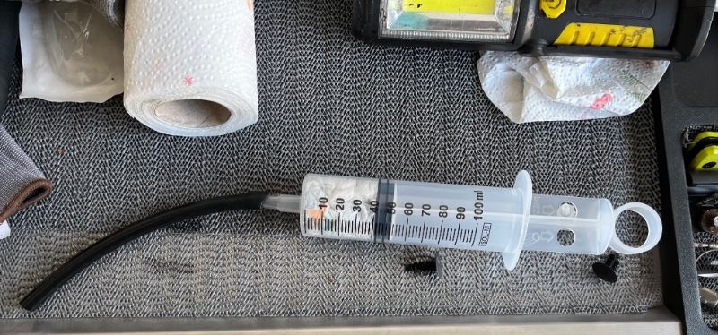

Ich hatte heute mal Hydrauliköl für die Pumpe frisch gemacht und ich wollte euch das Öl mal zeigen welches ich bestellt habe für den Fall das es jemand von euch auch tun möchte
Hatte mit Opel telefoniert wegen eine Freigabe bzw. welches Öl man verwenden darf
Mein Hilfsmittel fürs Öl auffüllen

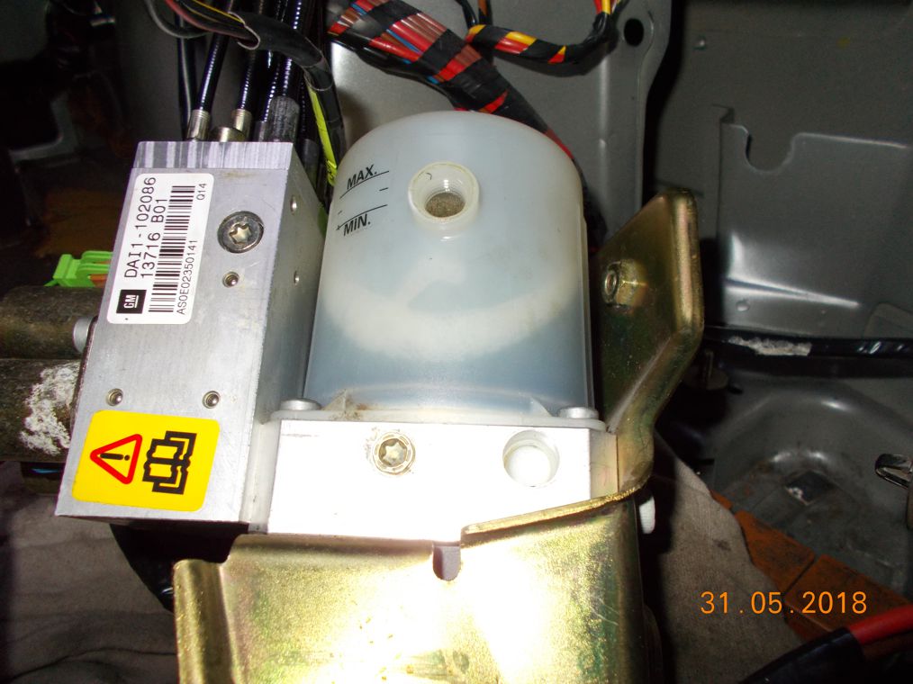

Ich bin eher ein Fan von dem hier empfohlenen LiquiMoly 1127 (Mehr dazu: G-Cab - Dach-Hydraulik-Schläuche Zuordnung & Nummern - und einer Kurzanleitung weiter unten). Dein Febi Öl passt zur Servolenkung - nicht dass das der FOH durcheinander bekommen hat...
Zum Nachfüllen hast Du hoffentlich nicht das Auto auf die Seite gekippt, oder? Habe heute erst wieder davon berichtet bekommen, von Olli / Bluecabdriver23. Dabei sind die beiden Muttern am Pumpenfuß schnell entfernt und die Pumpe aus der Halterung herausgehoben...

Nein das Cabrio habe ich nicht dabei auf die Seite gekippt
Mag mir garnicht ausmalen was das für eine Sauerrei gibt mit auffüllen vom Öl…einfüllen..Spritze raus ziehen und gleichzeitig zu schrauben..das kann nur auslaufen..
Ich habe die beiden Schrauben vom Pumpenfuss los geschraubt und die Schraube die hinter der Wand sitzt los gemacht und dann die Pumpe vom Fuß genommen..
Bei Opel sagte man mir das sie das Febi Öl dafür nehmen für die Pumpe und das es dafür eine Freigabe gibt.

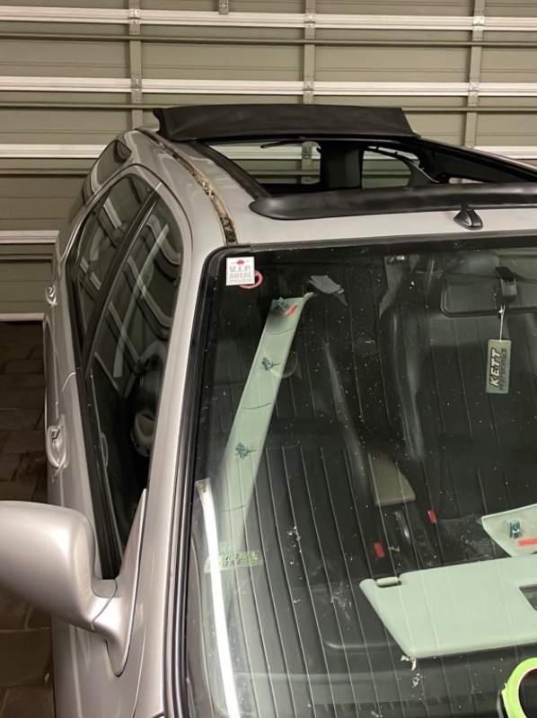

Gestern hatte ich einen Interessenten bei mir zuhause der meine Ersatz Turbolippe gekauft hat…
Eben hatten wir uns noch kurz ausgetauscht und er schickte mir ein Bild von der Lippe an welchem Auto er sie verbaut hat…Ideen muss man haben und finde es echt cool..faltdach vom Renault Twingo C06 drin…

Wirklich Faltdach vom Renault Twingo? Das wäre gar nicht zulässig außer über Einzelabnahme. Denke eher dass das ein typisches Nachrüstdach aus dem 90ern ist. Hatte sowas auch bei meinem Polo einbauen lassen, um etwas Cabrio Feeling zu haben, bevor das erste Cabrio kam: Fiat Punto...

So wie er mir das gestern geschrieben hat soll das Dach vom Twingo sein.
Aber wer kontrolliert das schon von welchem Dach der Hersteller ist ??
