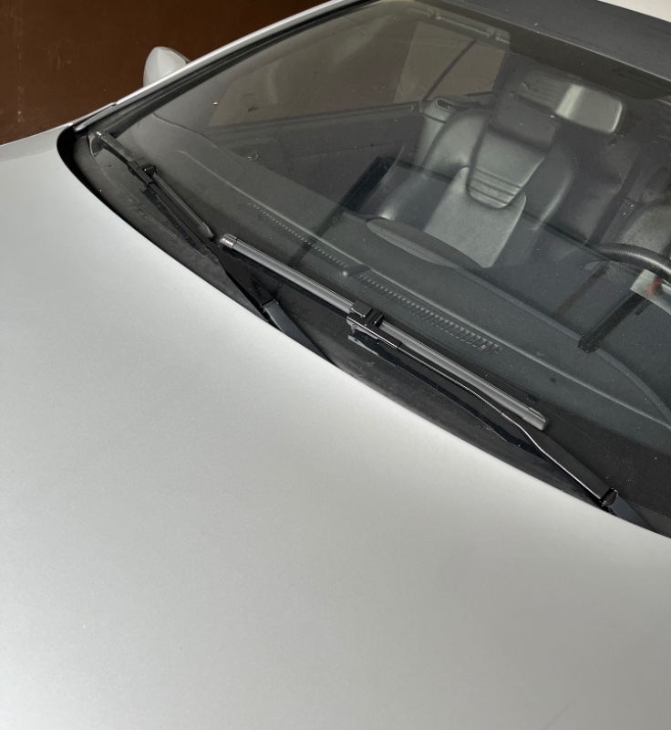

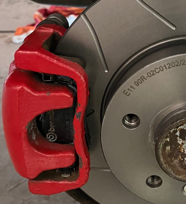

Heute die letzen arbeiten am Cabrio gemacht
Scheibenwischer sind fertig und habe jetzt die vom Astra H dran
Bremssattel getauscht hinten rechts und habe bereits den alten Sattel auseinander genommen und werde den jetzt überholen und zur Seite legen.

Der einzige Vorteil für mich persönlich ist die Optik da mich dieser Buckel von dem Astra g Scheibenwischer Arm schon immer gestört hat.
Habe bei René sein Cabrio der auch die Astra H Scheibenwischer arme gesehen und das sieht für mich persönlich bedeutend besser aus und habe mich dazu entschlossen mit René seiner Hilfe dieses auch zu ändern und die Astra H arme zu verbauen.
Anderen Vorteil gibt es nicht..es geht nur um die Optik

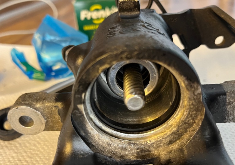

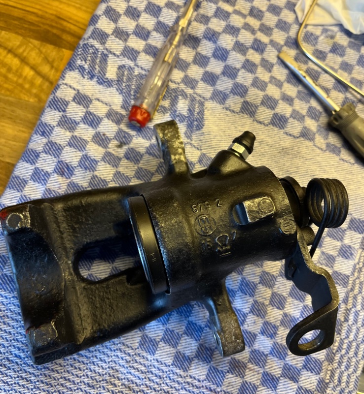

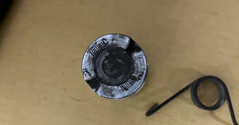

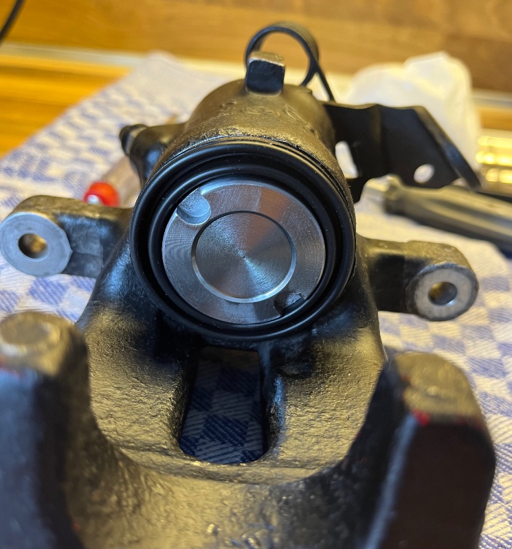

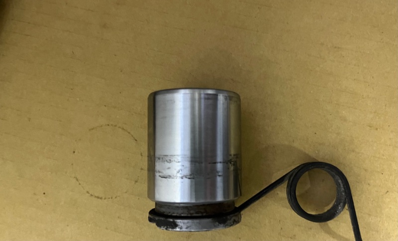

Sooooo ein kleines Update zu meinen Bremssattel den ich überholt habe
Erst habe ich einen falschen Kolben geliefert bekommen in
36mm breite und als ich den den richtigen Kolben in 38 mm bekommen habe,konnte ich mich endlich ans überholen machen
Das ist ganz schön kniffelig die Staubmanschette in ihre Führung zu bekommen.
Erst flutscht sie oben rein dann unten wieder raus oder umgekehrt
Irgendwann hatte ich dann den Dreh raus und dann ging es ganz schnell..und er lässt sich butterweich wieder drehen
Jetzt habe ich den mal als Ersatz für den Fall der Fälle.
Neuer Sattel kostet um die 90€ und ich habe jetzt für den Satz mit neuer Dichtung und Manschette plus Kolben und dem Kolben fett 26€ inklusive Versand bezahlt.
Für 64€ Ersparniss kann man schon mal die frei Zeit für opfern
