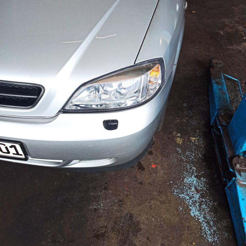

Ich möchte gerne meine Erfahrung mit Scheinwerferaufbereitung teilen.
Ich war mit meinem Opel Signum in Bochum, wo D&W und Polo ist.
Die Scheinwerfer wurden in 4 Durchgängen geschliffen und danach in 4 Durchgängen poliert. Eine Keramikversiegelung wurde danach noch aufgetragen. Ein Fläschchen dieses Zaubermittels habe ich geschenkt bekommen. Ich soll alle 4 Monate das Zeugs auftragen. 2 Jahre Ruhe wurden mir zugesichert bei Anwendung der Versiegelung.
Ich halte euch natürlich auf dem Laufenden, was die Vergilbung angeht.
Gezahlt habe ich 50 Euro für beide Scheinwerfer.
Ach übrigens, die letzten 2 Bilder sind die Vorher Bilder

Ehrlich gesagt gefällt mir das Ergebnis nach den Fotos nicht. Das leuchtende Standlicht zeigt am Glas immer noch eine starke Streuung. Sind neue Scheinwerfer für den Signum aus dem Zubehör schlecht zu bekommen oder teuer? Beim Astra G stellt sich die Frage kaum, wenn man H7 TYC Scheinwerfer schon für 30€ das Stück bekommt - da nehme ich lieber gleich neue Scheinwerfer.
So habe ich es beim neuen Zafira auch gemacht. Meist ist das ganze Plastik am Scheinwerfer so ausgehärtet, das es nicht lange dauert bis Halter u.ä. wegbrechen.
Aber das ist nur meine Meinung.

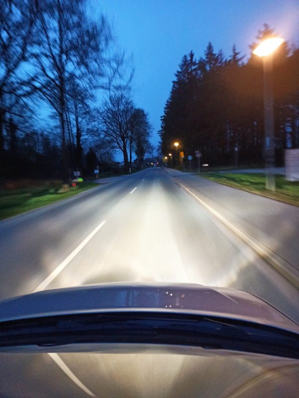

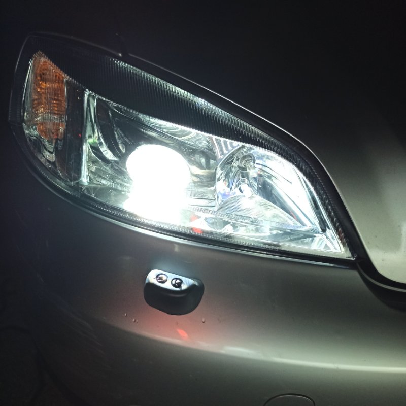

Meine neuen - Unterschied zu den Alten wie Tag und Nacht - Flutlicht
Von der Poliererei hatte ich die Nase voll....

Na das ist nichts neues - Und die Lichtausbeute lässt sehr wohl nach, je mehr die Gläser "blind" sind.
Dazu kommt, dass wenn ich die SW ausbaue, zerlege und die Spiegel zum bedampfen schicke, habe ich Arbeitszeit investiert und Nutzungsausfall des Kfz.
Im besten Fall komme ich für's Bedampfen inklusive Versand auf 100€ und die Gläser sind immer noch "blind" - die zwei Depos haben 128€ gekostet
Tausch der beiden SW max. 1 Std. und halten ca. 2-5 Jahre - für mich gesehen alles richtig gemacht !
