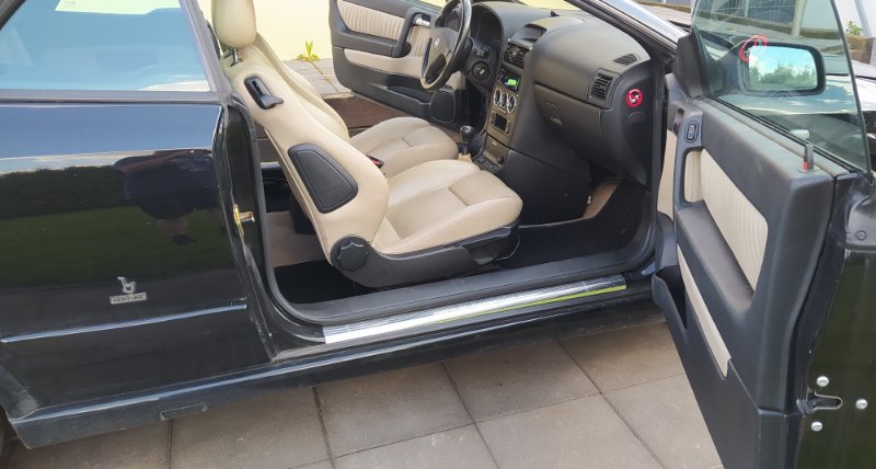

G-Cab: Umbau Sitzverkleidungen von beige auf schwarz
Beiträge: 858
Hat sich bedankt: 64 Mal
Danksagung erhalten: 290 Mal
Jürgen hat mich gebeten, für den von mir durchgeführten Umbau der beigen Lederausstattung mit beigen Kunststoffverkleidungen auf schwarze Kunststoffverkleidungen eine kurze Anleitung zu verfassen... Diesem Wunsch komme ich hiermit gerne nach. Ich beschreibe hier den Umbau der beiden Vordersitze.
Als erstes: der Umbau ist natürlich Geschmackssache und kann, je nach Geschmack, auch in Teilen durchgeführt werden (z.B. unterer Teil schwarz, oberer Teil beige).

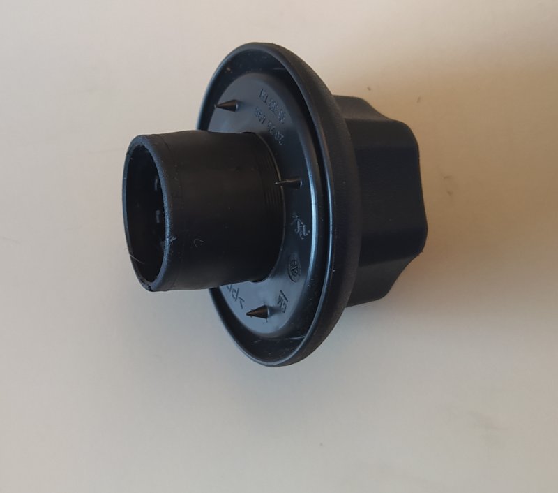

Schritt 2 (Kopfstützenhülsen):
- Tuch unterlegen!
- seitlich innen mit großem, flachen Schraubendreher zwischen Leder und die Kopfstützenhülse gehen (Schraubendreher zeigt in Fahrtrichtung) und mit etwas Druck nach unten (Richtung hinterer Fußraum) die Hülse entriegeln und nach oben herausziehen. Andere Seite ebenso...
- neue Hülse gerade einsetzen und nach unten drücken bis sie einrastet. Das einrasten merkt man.

So kriegt ihr die Kopfstützenhülsen ohne Probleme heraus. Wichtig ist die Hebelrichtung, da ihr so die Haltenase quasi löst.
Drückt ihr andersrum, bricht die, da sie noch fester in die Halterung gedrückt wird.

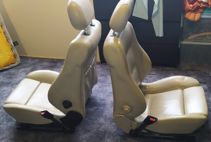

Hallo liebes Forum.
Obwohl man von mir hier nicht mehr soviel hört, bin ich weiter am GCab aktiv. Diese Woche habe ich mich an den Umbau nach OpelJokers Anleitung gemacht: Aus beiger Lederausstattung eine beige/schwarze Ausstattung ähnlich wie 90er Jahre machen. Dazu habe ich von Gero (Gladbacher) seine alte Stoffausstattung bekommen.
Nach nun insgesamt 5 Sitzen Um- und Abbau habe ich reichlich Routine bekommen, und möchte Euch anhand von Fotos die Arbeit aber auch einige Erleichterungen erklären. Das hat auch den Vorteil bei der Reparatur, wenn das Seil für den Rücklehnen - Klappmechanismus reißt. Das schient sich in letzter Zeit zu häufen, zum Glück sind neue Seile bei Opel zu bekommen und kosten mit 12€ auch nicht zuviel. Problem ist nur, wenn man den Hebel und die Rosette kaputt macht. Die gibt es nicht mehr :roll:
Daher mein Tipp, wie man alles unfallfrei ausgebaut bekommt...
Dann geht's los:
Der Halter für die Kopfstützen ist leicht zu zerstören. OpelJoker hat bereits oben beschrieben wie er es ausbaut. Ich habe mir eine etwas flottere Routine erarbeitet. Ich klemme den Schaft eines Schlitzschraubendrehers unter dem Halter auf der Innenseite zum anderen Halter. Durch das Polster hat die Hülse somit nach oben eine Vorspannung. Nun ziehe ich mit einem gebogenen Draht von Innen die Rastnase nach Innen und die Hülse rutscht hoch :thumb:
Die Räder für Lordosen- und Neigungssteller konnte ich alle mit meinen Händen ohne Werkzeug abziehen
Hier ist die Schraube auf der Unterseite des Hebels:
Das ist jetzt ein komplett gestrippter Stoffsitz. Dabei habe ich gemerkt, das es einfacher und schonender ist den Rückenbezug obenrum abzunehmen und die Kokosmatte auf der Hebelseite aufzuschneiden. So kommt man einfach an die Haltemimik und kann die schwarze Feder ziehen wodurch der Klapphebel sich einfach herausziehen lässt. Um die Rosette hereauszunehmen, muss man den Haltestift vom Bowdenzug aus dem Hebel abziehen. Dann erreicht man die vier Plastiknasen der Rosette, und kann diese auch unbeschädigt ausbauen.
Hier die schwarze Feder
Hier sieht man den eingesteckten Hebel und die Feder. Die Feder lässt sich durch zusammendrücken mit den Fingern herausnehmen. Beim Einbau erst die Feder einsetzen, dann den Hebel einschieben

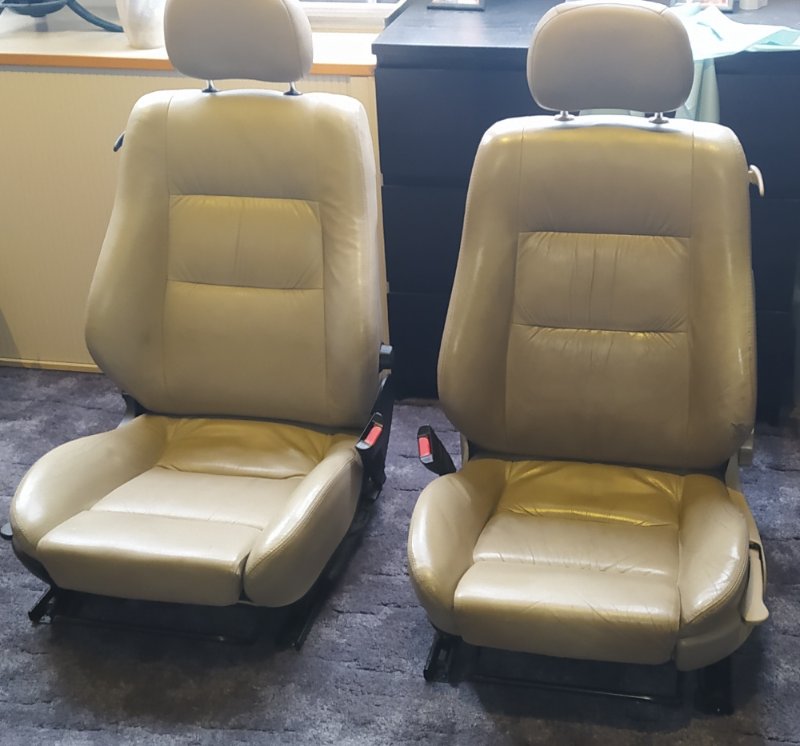

Hier nun das fertige Ergebnis - links fertig, rechts original:
Die Türpappen kann man auch recht simpel umbauen. Das untere Teil ist einfach mit verschmolzenen Plastikstiften fixiert. Die kann man mit einem 10er Bohrer anbohren, sodass der geschmolzene "Kopf" abfällt. Zum Zusammenbau kann man einige dieser Plastikstifte zum Verschrauben nutzen - die sind von Innen hohl. Den Rest habe ich tatsächlich mit Heißkleber fixiert...

Die Sitzschrauben sind mit Schraubensicherung fest, diese wird weich, wenn man sie mit einem Heißluftfön erwärmt.
Zuerst versuchte ich die Schrauben so zu lösen, merkte rasch, die sind bös fest und mein "Qualitäts"-Werkzeug gerät an seine Grenzen.
Dann Fön und schön heiß gemacht, bis das Fett in der Schiene dampft. (Mit einem Lappen den Bereich rundherum schützen, sonst gibts Bacon...)
Und siehe da, die Schraube ließ sich angenehm leicht herausdrehen.
