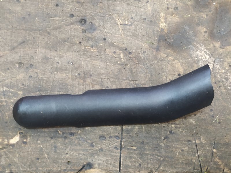

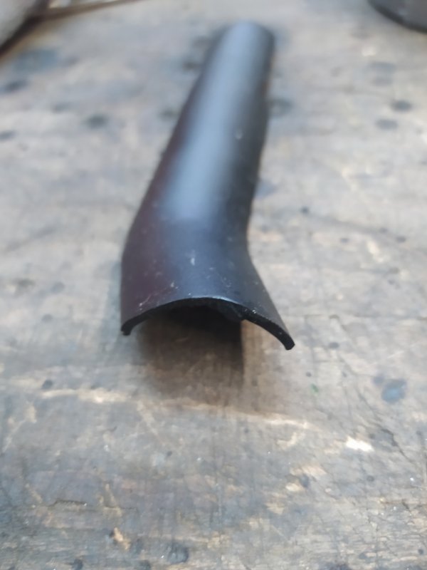

nachdem ich nun die 6 "Hauptschläuche" durch neue (HEL) ersetzt habe, funzt das Dach wieder wie es soll. Allerdings habe ich beim Ausbau der alten Schläuche das folgende Teil (lag im Verdeckkasten) gefunden:
Sieht für mich wie ein Abweiser (z.B. für einen Hydraulikschlauch) aus, damit der Schlauch an einem anderen Bauteil "entlang rutschen" kann, ohnen hängenzubleiben.
Meine Fragen lauten:
  • wo ist dieses Teil montiert?
  • da es augenscheinlich abgebrochen ist, hat zufälligerweise noch jemand ein solches Teil übrig?
Vielen Dank schon mal für sachdienliche Hinweise.

Schau mal in die anderen Dach Threads, ich meine, das das eine Führung ist, die aber nicht wichtig ist. Meinte gelesen zu haben, das die überall kaputt ist, hat aber keine Bedeutung. Frag doch mal bei JR__ an...

Bei mir ist dieses Teil auch flötengegangen und ich habe dadurch keine Beeinträchtigung…

sol ein Einklemmschutz sein. Vermute mal für die Dachhaut?! Bei Cabbi waren beide Seiten abgebrochen. Bei meinem auch.
ABER du solltest die Reste ausbauen. Haben scharfe Kanten durchs abbrechen. Klapp den hinteren Spannbügel hoch (Dach Anlernstellung) und dann schau/greif mal äussere Seite R und L von den Hydraulikzylindern des Spannbogens in die Dachmechanik. Dort solltest du die Reste der Führungen finden. Sind meine ich mit Kreuzschlitzschrauben an einer Metalstrebe festgeschraubt. Ich meine auf der Höhe wo die Schläuche den Bogen vom Dach in den Verdeckkasten machen wars.
