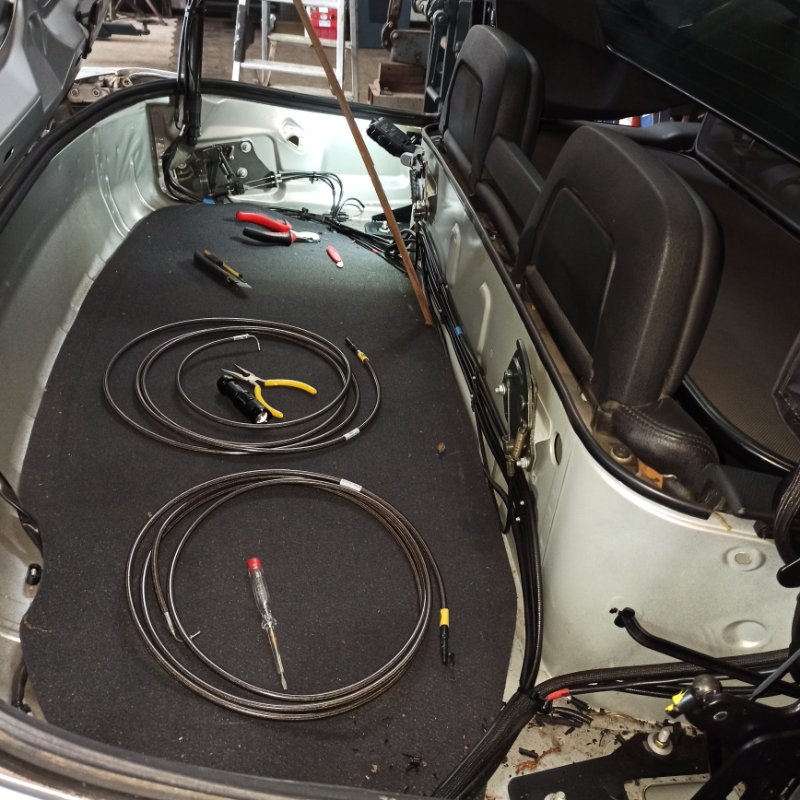

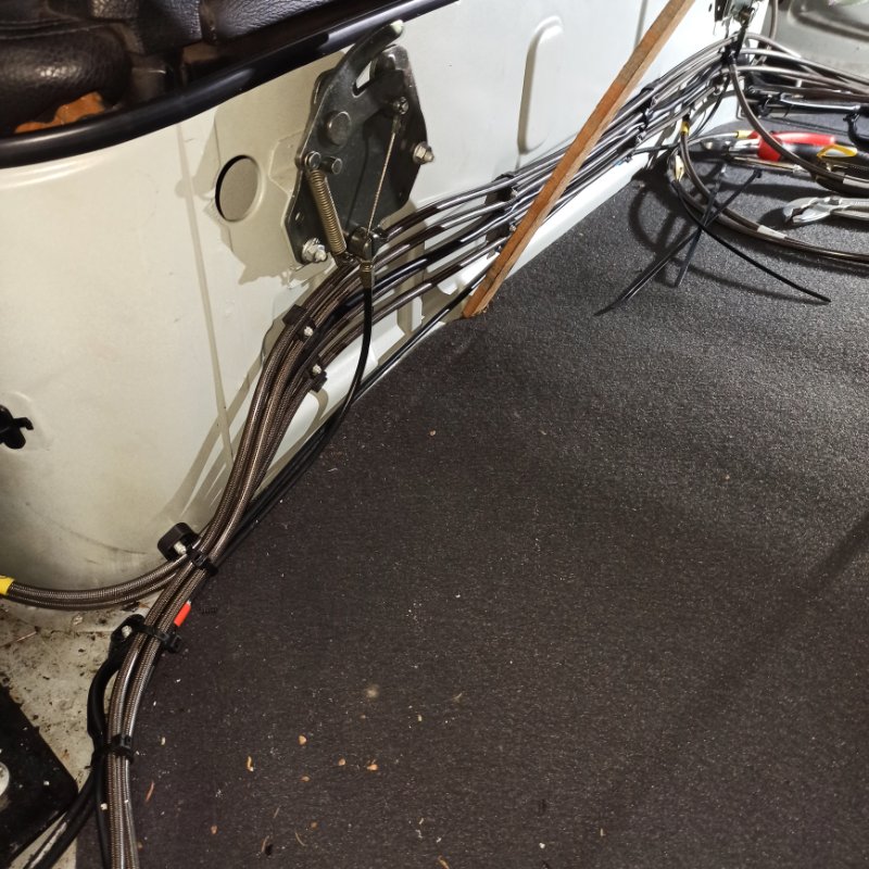

Moin alle zusammen,
jetzt ist es auch bei meinem Gcab vollbracht - neue Hydraulikschläuche von HEL sind durch Mario (Silversurfer) verbaut.
An dieser Stelle nochmals vielen Dank Mario für die tolle Arbeit !
Ebenfalls Dank an Jürgen (JR__) für den von ihm erstellten guten Plan zu dieser Arbeit !
Ich hatte im Vorfeld das Sechserpack mit den wichtigsten Schläuchen bei HEL bestellt und leider erst nach sechs Wochen erhalten.
(Urlaub und Lieferverzögerungen)
Die Lieferung beinhaltete die Schläuche 21, 22, 23, 24, 31, 32 sowie 6 Gummidichtringe und 6 Sprengringe zum Befestigen der Schläuche im Pumpenblock.

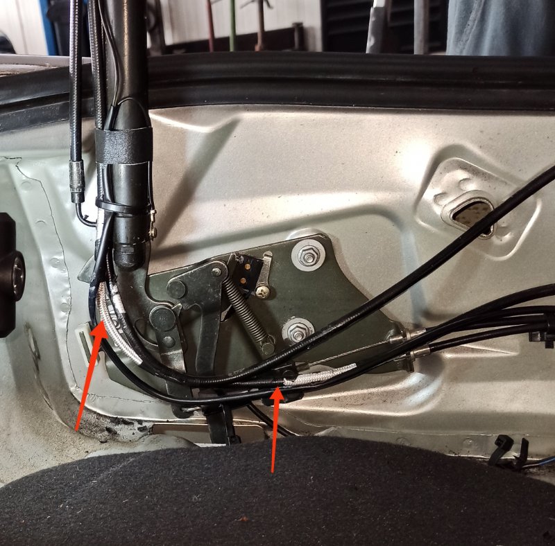

Der Austausch wurde nach meiner Meinung auch höchste Zeit, die alten Schläuche waren schon recht bröselig und an einigen Stellen sogar schon feucht. (rote Pfeile im Foto)

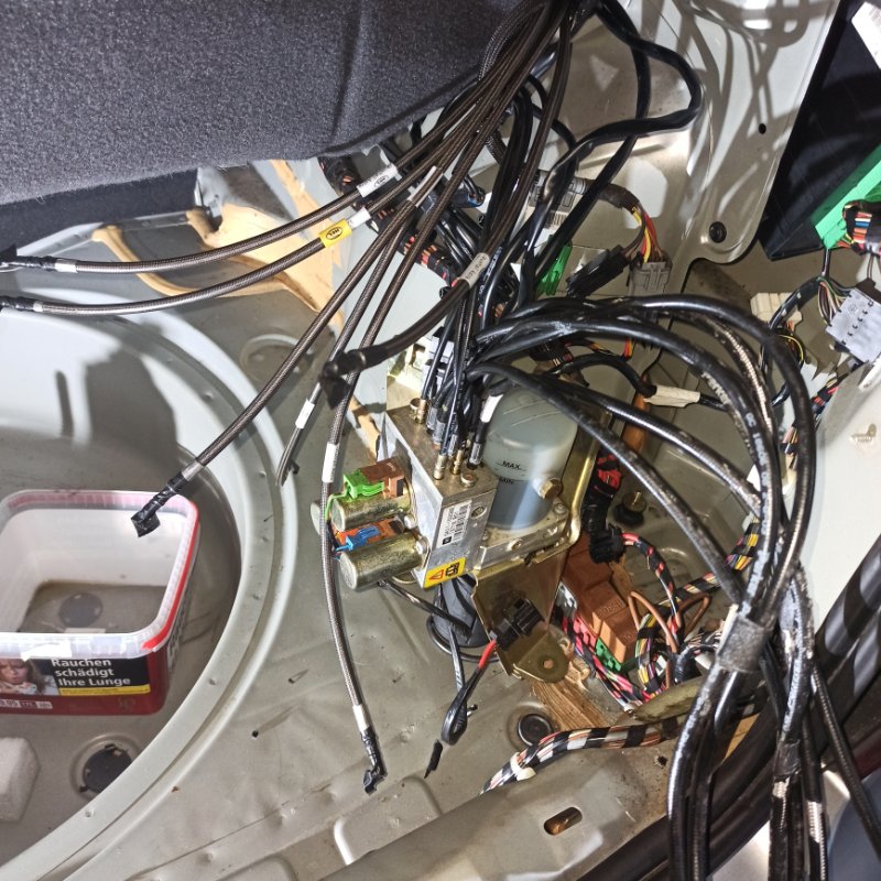

Mario hat erst die neuen Schläuche "vorverlegt" und dann nacheinander einzeln angeschlossen und sauber verlegt, zum Schluss im Pumpenblock befestigt.
Zu Einzelheiten der Verlegung und Anschlüsse kann Mario ja noch etwas dazu beitragen, Er kann das sicher besser beschreiben.
Bleibt mir nur noch jeden den Rat zu geben, den ganzen Satz auszutauschen, wie es hier ja auch schon mehrfach angeraten wurde.
Nachfolgend noch ein paar Fotos zur Veranschaulichung....

kann es sein das die Länge der HEL Schläuche nicht 100% stimmt?
- Beiträge: 766
- Hat sich bedankt: 476 Mal
- Danksagung erhalten: 260 Mal
Re: G-Cab - Dach-Hydraulik-Schläuche Zuordnung & Nummern - und einer Kurzanleitung weiter unten
Hallo Mario,Silversurfer hat geschrieben: ↑Mi 27. Sep 2023, 10:46 Hi,
wenn du auf meine Austauschaktion anspielst, dann hast du das doch schon selbst beantwortet - es wird an der Art der Verlegung liegen und die hast ja sehr sauber gemacht, vielleicht zu gut - wahrscheinlich hätte das noch etwas großzügiger sein können.
Aber wie auch immer - es passt doch gut
Ich kann mir nicht vorstellen, dass die HEL-Leute da großartige Fertigstolleranzen haben.
