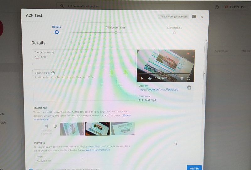

Ich kann den Thread gerne sperren - Video wird immer noch nicht angezeigt.
Finde es aber schade, das Du aufgeben willst. Mit Youtube hättest Du eine gute Gelegenheit, Dinge in Bild und Ton zu erklären oder zu fragen.
Hier mal eine Anleitung von mir:
Video hochladen wählen
Video auswählen
da ich mir denke, dass das Video nur für das Forum interessant ist, stelle ich immer Video auf nicht gelistet...
Das Ergebnis:
PS: Ups, habe dabei gerade eine alte Jugendsünde gefunden. Dürfte etwas für Ulf sein :rotwerd: :lol:
