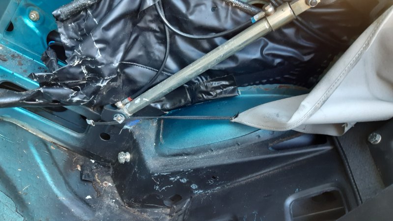

Und jetzt die einzelnen Schritte (Reihenfolge von unten nach oben)
Dach von Hand zurück klappen,Aussenhaut hinten aus der falz raus ziehen und die 3 Schrauben je Seite am scharnier abschrauben. Danach sollte man das dach abheben können (am besten mit 2 Mann). Montage in umgekehrter Reihenfolge....
Hydraulizylinder oben abschrauben, unten Splint abziehen und raus nehmen-Die 2 Stangen an der Heckscheibe abschrauben.Links Kabel an Masse abschrauben, rechts Kabel abstecken
Muttern an Spannseil abschrauben, dabei mit Zange Seil festhalten.Je Seite 2 kleine Muttern vom hinteren Gummi abschrauben, Halter der Persenning abschrauben und Gummi abziehen
Gummiteile an Heckfenster abschrauben und Seitenverkleidungen abschrauben
Rückbank komplett ausbauen

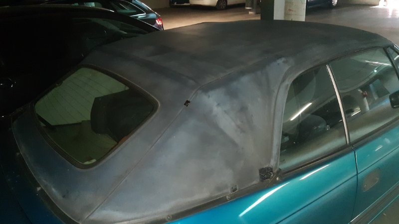

Verdeck nur mit Fusselrolle behandelt.
Innen noch nicht zusammengebaut, und hintere Gummileiste fehlt noch. Ergebnis kann sich aber schon mal sehen lassen...
Nächste Woche dann mal eine gründliche Reinigung, und hoffe dass das Dach dann leichter zu geht.

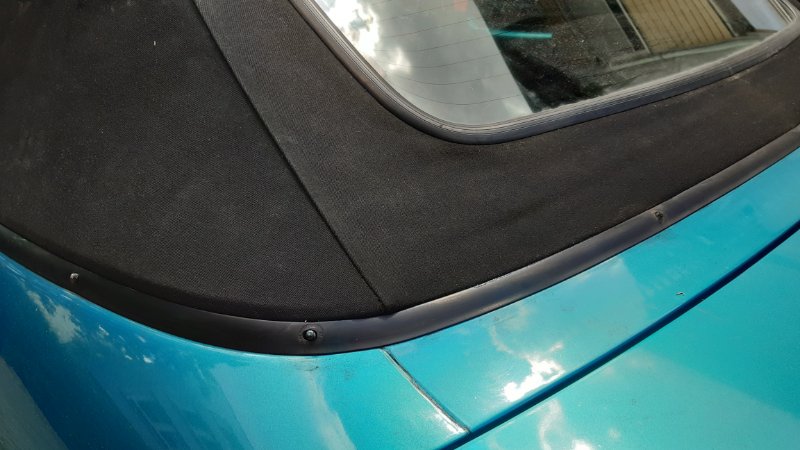

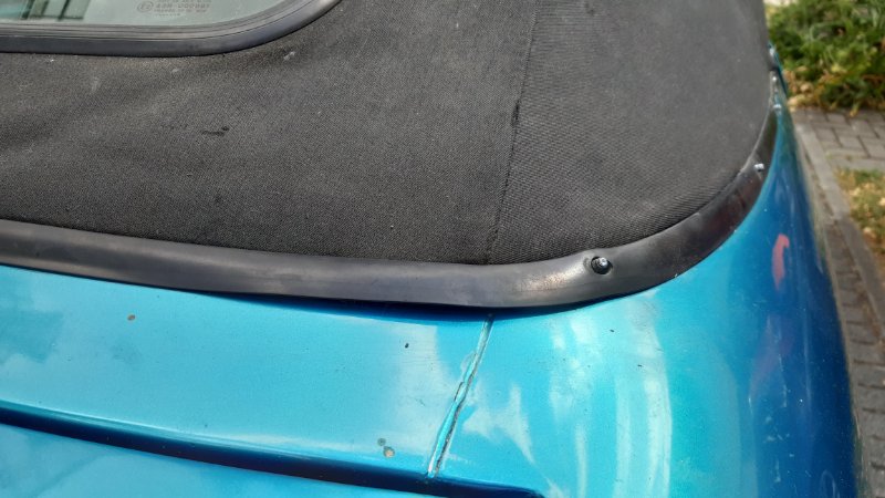

Bin heute nochmal ans Dach gegangen.

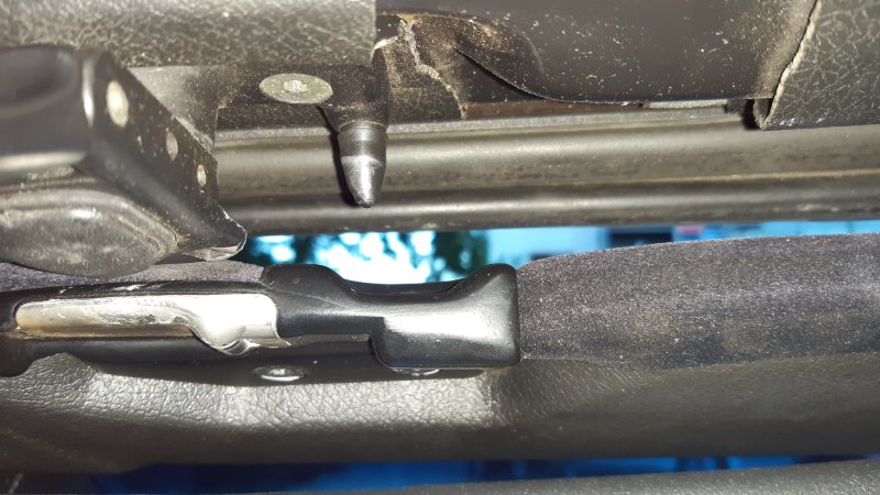

Es lässt sich immer noch schwer schließen. Hab dann versucht die Scharniere zu lösen und so das dach etwas auszurichten, leider ohne Erfolg. Wenn man das Dach am Griff runter zieht kann man die linke Verriegelung noch eindrehen, bei der rechten muss man schon oben am dach anfassen und feste runter drücken um die Verriegelung fest zu machen.
Ich weiß nicht ob das was damit zu tun hat, aber der hintere Gummi steht an der (in Fahrtrichtung) rechten Ecke etwas ab, der Rest ist schön in der Falz drin.Siehe Bilder---
Vielleicht hat ja jemand einen Tip, wie man das Dach noch ausrichten kann. Wäre dankbar dafür..

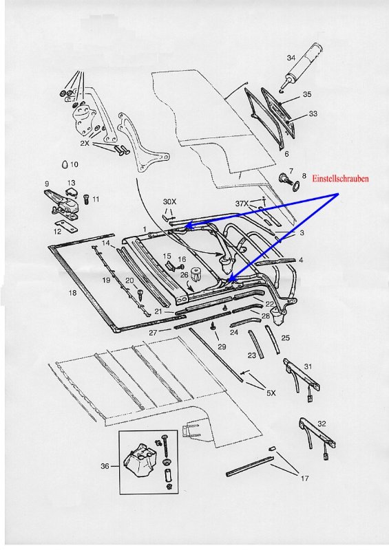

Ich habe noch was gefunden zum Verdeck einstellen hier aus dem Forum.
Und, wenn du noch drankommst, eine Kunststoffleiste unter dem Dach (heisst wohl Spriegel) hinten oben ist bei mir zerbrochen, lagen plötzlich die Teile in der Ablage. Die Teile beim FOH sind genauso alt und zerbrechlich, also wenn dann ne Bastellösung mit Aluschiene versuchen.

Danke, dann hab ich schon mal einen Anhaltspunkt. Werde versuchen das nochmal einzustellen und berichte dann.
Das Dach war ja komplett mit Gestänge und Innenhimmel.Welche Positionsnummer hat denn diese von dir genannte Leiste?

Leider keine Positionsnummer im Bild
