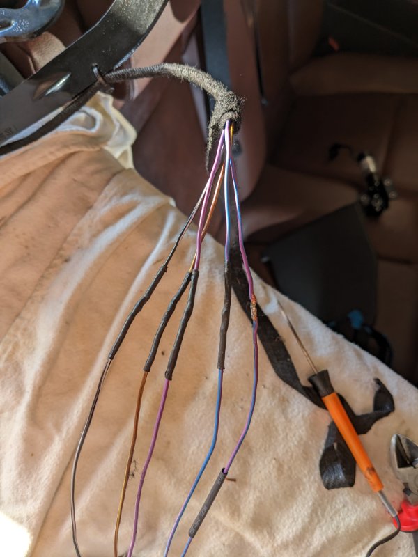

Ein Update meinem Flap Problem. Kabelbruch an der ersten Biegung. Zwei Kabel ab eins fast.Jetzt erst mal gelötet und dann schauen ob ich selber ein Kabel baue oder eins kaufe. Y32SE du hast wie ich aus einem anderen Post gelesen habe eine Einbauanleitung für's Dachkabel. LG

Das ist ja Beifahrerseite, da hab ich keine Anleitung für. Da muss nur die Verkleidung (3 Schrauben) neben der Heckscheibe ausgebaut werden.
