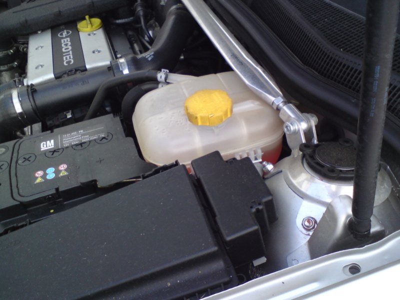

Tatsächlich liegt eigenltich direkt im Weg der Ausgleichsbehälter vom Wasser, zumindest beim Diesel. Das ist schon reichlich knapp.
Siehe auch Anhang.
Du hast nicht zufällig ein Foto von deinem Motorraum?
Ich mach dir morgen ein Bild und stell es dann ein.
Sieht bei mir genauso aus, wie bei dir ;) Müßte also passen.
Hier die Bilder:
Mehr als zwei Bilder lässt das Forum im Moment nicht zu!
Auf Bild2 siehst du, dass du die Domstrebe etwas in der Höhe anpassen/verstellen kannst.
Jupp, das schaut gut aus!
Danke für die Bilder!
Werde mir dann gleich mal eine bestellen.
Bitte, bitte
