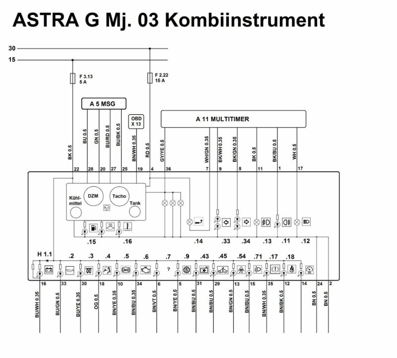

Scheint ja vorhanden zu sein (Nr.14) - hat man aber wohl aus Kostengründen beim Astra nicht aktiviert oder schlicht weggelassen (Anbei ein paar Fotos dazu)

Beim Astra (Nr.14) scheint das Lämpchen ja auch vorhanden zu sein, nur nicht aktiv....

Zum Tempomaten, die Anzeige im Tacho ist beim Astra G zwar vorgegeben, aber nicht mit LED, Vorwiederstand etc. auf der Platine belegt. Und es kommt hinzu, das beim MSG vom Z22SE auch keine Anstrengung seitens des Steuergeräts gegeben ist. Daher auch die von Jürgen erwähnte Bastel-Schaltung.

Die Funktion ist, dass die Kontrolleuchte nur bei gesetztem Tempo leuchtet, und nichts anderes.
Manche Motorsteuergeräte beim Astra G unterstützen das auch, welche steht im anderen Forum, das gerade offline ist.
Da muss man dann nur eine Ader vom MSG zum Tacho legen.
Z22SE kann es nicht.
