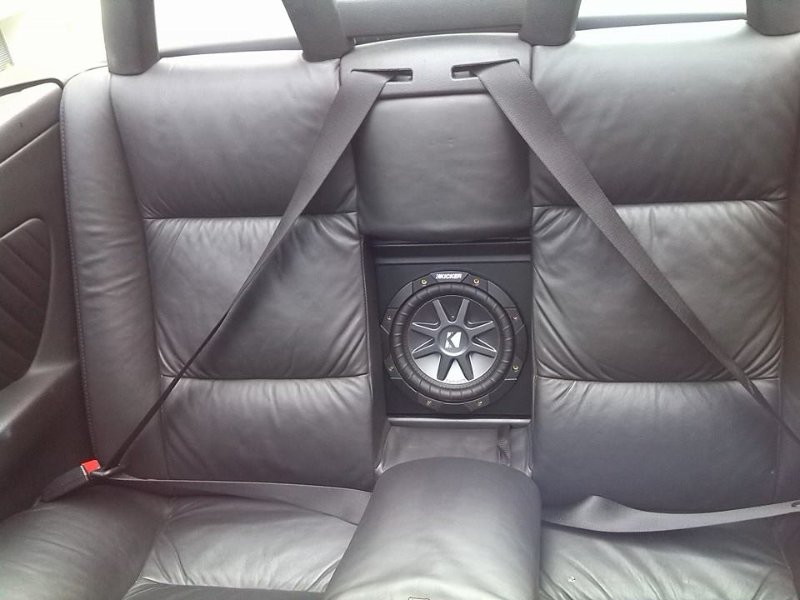

Nicht schlecht... anbei mal meiner, eine Nummer kleiner :(
Die Schrauben haben mittlerweile schwarze Schraubenkappen drauf ;-)
...und hier noch eins ...

Danke für die Bilder, sieht auch gut und sauber verarbeitet aus. Wie ist denn so der Druck mit nem Subwoofer 25cm oder kleiner? Wobei die beiden 16er Eton auch schon ordentlich drücken und das bis jetzt noch ohne Endstufe.

War wieder fleißig und hab gestern Kabel verlegt. Strom-, Chinch- und Lautsprecherkabel liegen nun im Kofferraum und warten darauf angeschlossen zu werden. Leider kommt das Paket mit dem PowerCap nicht bei, wurde auf dem Postweg verschlampt :(
Heute habe ich mich um den Subwoofer gekümmert, der ist nun bereit in den Skisack umzuziehen. Wäre nicht der doofe Regen, wäre es schon längst erledigt. Also dann vielleicht später oder morgen.
Die Platikverkleidungen aus dem Kofferraum werde ich danna uch gleich mit dem restlichen Alubutyl verstärken. Mal sehen ob es reicht oder ich noch welches nachbestelle. Klappert der Verdeckkasten denn durch den Bass? Ist ja auch recht dünnes Blech zum Kofferraum hin.
Also im Auto wirkt der 30er Kenwood deutlich größer als auf dem Wohnzimmertisch :D

So, Subwoofer-Einbau ist auch abgeschlossen. Montage der Rückbank hat auch erst im zweiten Anlauf geklappt. Sitzt ja schon recht stramm jetzt :D
Hab auch mal noch ein aktuelles Bild vom Hochtöner hochgeladen.
