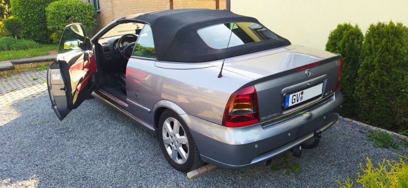

Ich habe leider aktuell kein Cabrio mit starrer AHK, wo ich das detailliert fotografieren kann. Das war das GCab meiner Tochter, mit Steinhof AHK. Die beiden Schrauben sind da, wo die Dose ist - und gut zu erreichen, ohne die Stoßstange auszubauen:
