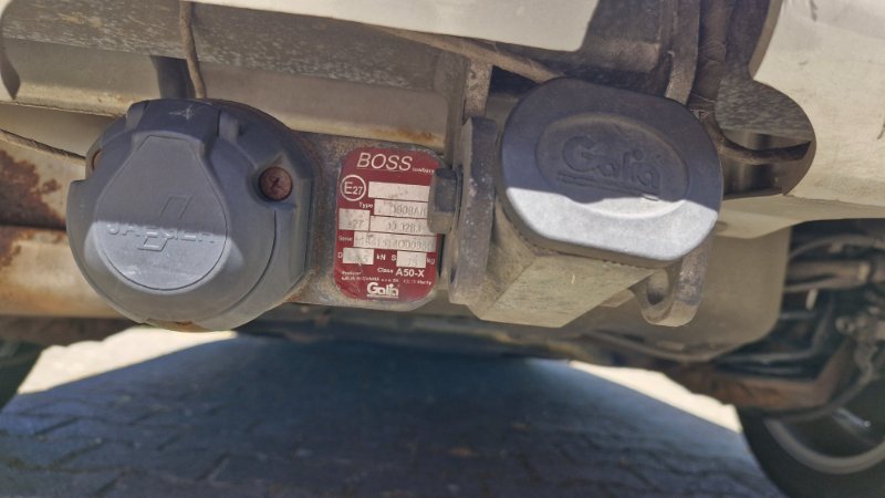

....Ich habe auch eine abnehmbare AHK - nach russischer Art, Zwei Bolzen raus und Haken rausziehen - fertig !
:dance2:
AHK
AHK
AHK
AHK
MarcusOCT
Beiträge: 134
Wohnort: Kamen
Danksagung erhalten: 70 Mal
Re: Anhängerkupplung
Beitrag von MarcusOCT »
Naja bei der steckbaren, das ist so die ziemlich hässlichste Lösung. Wenn dann nimmt man doch eine die von unten steckbar ist, da spart man sich das olle Loch in der Stoßstange.
Beiträge: 770
Hat sich bedankt: 477 Mal
Danksagung erhalten: 261 Mal
MarcusOCT hat geschrieben: Fr 16. Mai 2025, 16:37 Naja bei der steckbaren, das ist so die ziemlich hässlichste Lösung. Wenn dann nimmt man doch eine die von unten steckbar ist, da spart man sich das olle Loch in der Stoßstange.
Natürlich ist das Geschmackssache - aber Löcher in der "Stoßstange" ? - Bei meiner Variante nicht und die Halter sind kaum zu sehen...
:ka:
