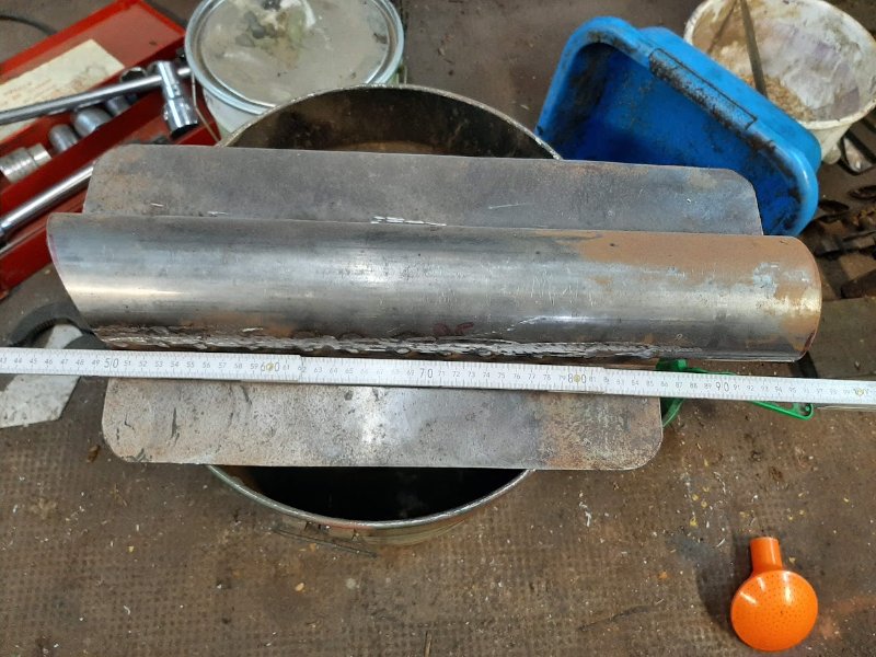

Hallo Udo,
ich habe schon vor längerer Zeit die Suche nach einem Hitzeschutz aufgegeben und ein einfaches Replikat gebaut. Gab keine Probleme bei der HU.
Gruß Wolfgang
Gruß Wolfgang

@ Wolfgang:
Keine Garantie das jeder Prüfer das abnimmt. Hatte deine Konstruktion seinerzeit meinem Prüfer gezeigt und er war da eher abgeneigt.
@Ulf: Hattest gestern am Telefon nicht gesagt dat Blech is durch?!

Re: suche Hitzeschutzblech für den Tank
ich denke, das liegt im Ermessensbereich des einzelnen Prüfers. Ich hatte die Konstruktion mit dem Mann meines Vertrauens vorher abgesprochen und er fand das Ergebnis in Ordnung weil es genau das macht was es soll, Strahlungswärme vom Tank fernhalten.

So dicht, wie es am Rohr ist, könnte es selbst zum Strahler werden.
Hast du mal das Hitzeschutzblech nach "heißer" Fahrt angefasst?
Das Blech ist mit zwei Auspuffschellen am Abgasrohr befestigt und hat damit nur eine geringe Wärmeübergangsfläche. Dafür ist der Abstand zwischen Blech und Tank größer als beim Original. Während der Fahrt wird das Blech gekühlt und die Restwärme nach dem Abstellen ist vernachlässigbar da die Wärmekapazität des Abgasrohrs gering ist. Im Bereich des Katalysators wäre es keine Lösung.
