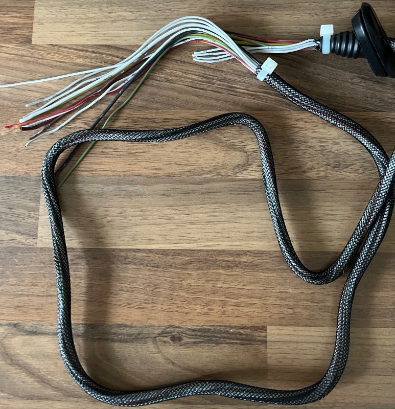

Heute in aller Ruhe habe ich mich an den Kabelbaum gemacht bei meinem Kombi.
Heute gab es nicht allzu viel zu tun bei uns in der Werkstatt und los ging es.
Linke Seite war der ganze Kabelbaum einfach nur Schrott.
Den neuen eingebaut in der Hoffnung das alles wieder geht…denkste…konnte mir nicht vorstellen das der rechte auch kaputt ist da er ja vor 18 Monaten bei bmw gemacht worden ist.
Rechte Seite Kabelbaum auch Schrott und Gottseidank habe ich es in der Werkstatt bei uns gemacht und nicht zuhause
Zuhause hat man ja jetzt kein Kabelkram im Überfluss.
Alles fertig gemacht und siehe da..Heckwischer,Scheibenheitzung und Radio Empfang war auch wieder da.
Meine Memory Einstellungen vom Lenkrad und den Sitzen geht auch wieder und der Abstandtempomat geht auch wieder(hat sich alles durch die Brüche verabschiedet)

- IMG_2158.jpeg (140.89 KiB) 11343 mal betrachtet
- Rechte Seite Kabelbaum…einfach nur Müll 18 Monate alt..
- IMG_2157.jpeg (117.43 KiB) 11343 mal betrachtet

Schaut böse aus. Hat man gelötet und schlecht verlegt.
Im Knick/Bewegungsbereich flickt man nicht. Hoffe die Schrumpfverbinder hast du noch verschrumpft... und die Szätelle ist nicht wieder im Knickbereich.

Die haben wir mit den Heissluftföhn gemacht/verschrumpft
Alles wieder passend verlegt und das so das es nicht wieder zum Bruch kommt..
Ich bin froh das ich zwei Augen mehr bei der Arbeit hatte dank meines Onkels der noch zur Hilfe gekommen ist.
