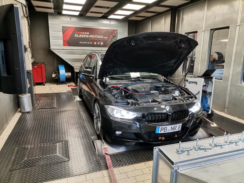

Jetzt war ich erstmal bei Klasen.
Der Umbau auf die 80mm Auspuffanlage, und dessen geringerer Abgasgegendruck hat sich schon bei der Eingangsmessung bemerkbar gemacht.
11NM und 6 PS über Serie.
Unterm Strich kamen nachher 460NM und knapp 300 PS bei rum. Dabei tolle lang anhaltende Leistungskurven.
Mit 102 Oktan wären es knapp über 300 geworden. Aber ich wollte mich bei der Leistungsregion nicht auf die Aral festlegen. Dann lieber ein paar PS weniger, und flexibel Super Plus tanken können.
Das Drehmoment is ja schonmal gewaltig gut ausgefallen.
Er liegt zwar immernoch rund 100 PS und 40NM unter meinem damaligen Astra, ist aber trotzdem gegenüber vorher erstaunlich zügig geworden!
Unterm Strich bin ich sehr zufrieden. Fehlt "nur" noch ne gescheite Bremsanlage. Die aktuell verbaute vom 328/330i ist mit 330mm und einem Kolben gegenüber der serienmäßigen Bremse schon recht gut, aber nicht das Gelbe vom Ei.
