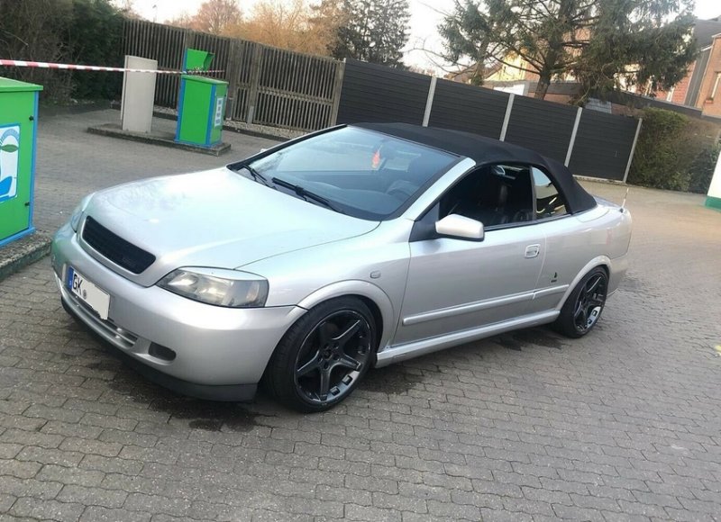

Hier mal die ersten Fotos:

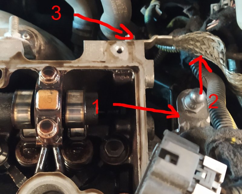

Heute habe ich den Ventildeckel abgenommen. Dabei sind mir schon lose Schrauben, fehlende Teile wie der Entstörwiderstand und falsch angebrachte Teile wie der Motorabdeckung-Halter beim Kettenspanner aufgefallen.
lose Schrauben.jpg (86.68 KiB) 4634 mal betrachtet

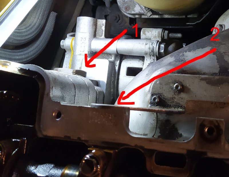

A propos Kettenspanner: Der mag neu sein, ist aber nur zweite Generation und daher nie von febi.
Kettenspanner Gen2 verbaut.jpg (81.79 KiB) 4634 mal betrachtet
Und das wäre 3.Generation
Kettenspanner Gen3 neu.jpg (33.13 KiB) 4634 mal betrachtet

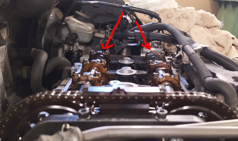

Dagegen habe ich die Steuerzeiten kontrolliert, und die sind ok...
Steuerzeit 1.jpg (73.09 KiB) 4634 mal betrachtet
Steuerzeit 2.jpg (59.51 KiB) 4634 mal betrachtet
