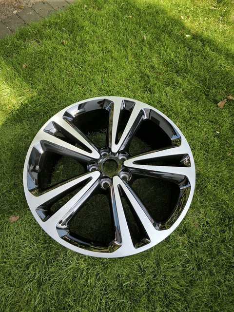

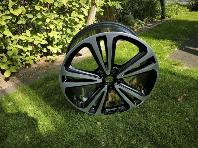

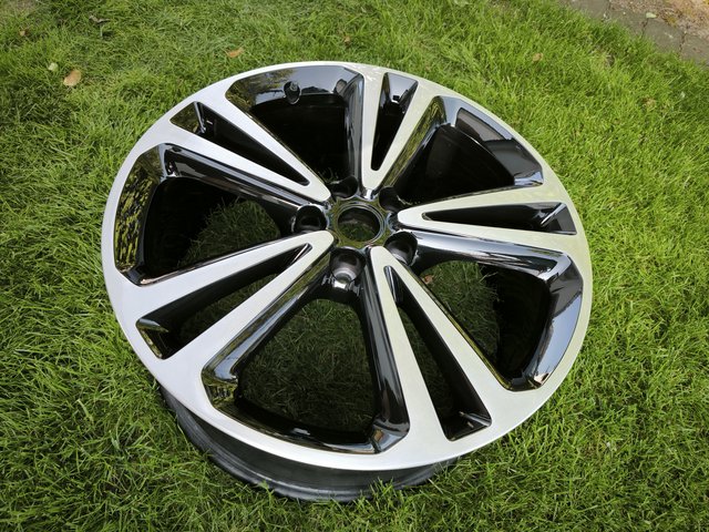

Die Probe-Felge ist auch fertig. Ich bin ganz zufrieden mit dem Ergebnis, und werde die anderen 3 genauso machen.
