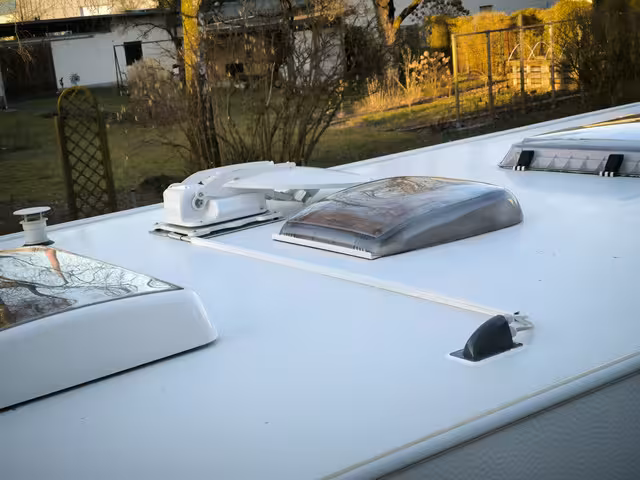

Ach ja. Eins noch vergessen...
Weil es bei der dicken Zuladung nicht auf 8kg an kommt, hab ich unsere Ausstattung noch um eine vollautomatische SAT Anlage erweitert.
Bis auf Solar ( was meiner Meinung nach beim Wohnwagen null Vorteile hat ), ist er jetzt eigentlich voll ausgestattet.
Mover, Klima, SAT, Markise, Autark-Paket, und viele weitere kleine Annehmlichkeiten, wie z.B. Duo Control, Ultraheat, Gasaußensteckdose, 3Heki Dachfenster (zwei Panoramafenster), dimmbare Ambientebeleuchtung, Premium Aufbautür, elektrische Trittstufe, Alufelgen, Deichselabdeckung,... sind an Board.
Für uns eine ideale Ausstattung, wo wir nichts vermissen.

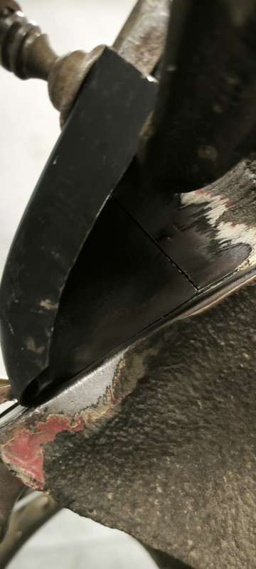

Aktuell geht es an der Endspitze weiter.
Für den City is es schwer, an Bleche in dem Bereich zu kommen.
Da hilft nur selbst dengeln.
Beiträge: 500
Danksagung erhalten: 385 Mal
Re: René s Linea Rossa V6
Heute mal den Bereich gestrahlt, das neue Blech eingeschweißt und beigearbeitet. Am vorderen Teil des Innenradlaufes habe ich auch noch die fehlenden 1,5cm angeschweißt.

Gestern mal wieder zwei Bleche angepasst.
Die untere Ecke vom Innenradlauf war sehr fummelig. Passt aber jetzt gut rein.
Die Tage mal wieder strahlen, und lackieren, bevor sie rein können.
