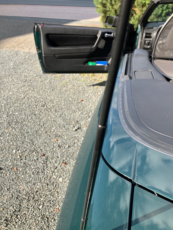

Mit der Dietz 15046 Motorantenne ist mein DAB+ Projekt abgeschlossen. Der Empfang ist jetzt in allen topografischen Gegebenheiten mit Werkseitig verbauten DAB+ ebenbürtig.
Die Installation war einfach, die Antenne passt hinter die Verkleidung.
Ich habe mich für die Version mit schwarzem Strahler entschieden. Ich bin mega glücklich.

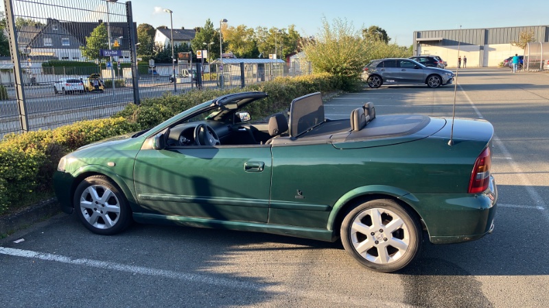

So sieht sie eingegahren und ausgefahren aus

Die Optik mit dem Auto insgesamt. Dadurch, das sie schwarz ist, statt silber/chrom, muss man sie auf den Bildern suchen.
Der Empfang von FM und DAB+ erfüllt auf jeden Fall meine Erwartungen, er ist genau so gut wie das werkseitig verbaute DAB+ meines Astra K.

Reitgerte
84 cm sind es
Wenn du fährst, sieht das so im Außenspiegel aus. Finde ich nicht do schlimm, und wenn das Radio aus ist, ist sie ja eingefahren. Und durch den schwarzen Strahler fällt sie nicht so ins Auge.
Der Empfang ist wirklich genial, sowohl DAB+, als auch FM.

84 cm sind es
Ich bin ja der spezielle hier, was mein Auto angeht
