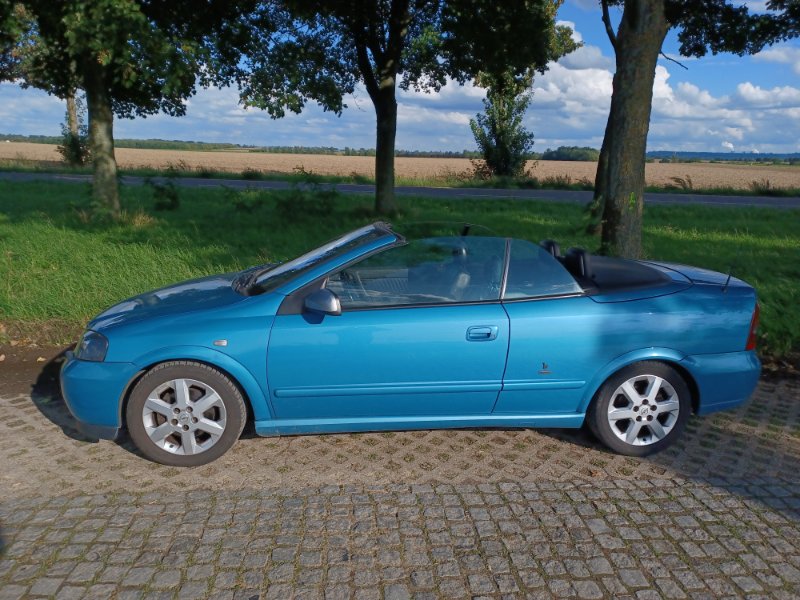

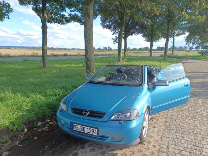

So war heute wieder mal bei Jürgen da hat er mir schon gesagt das er sich was zurück halten will bei der Reparatur von G Cabs . Dafür hab ich verständniss . Heute ist der Umbau von Silber auf Blau fertig geworden . Nie mehr gebrauchte Schläuche umbauen hat Jürgen mir gesagt auch wen sie erst ein Jahr alt sind . Was hab ich den armen Jürgen angetan :peitsch: . ER hat aber recht ist leider eine große Sauerei :peitsch: . Weil das ÖL rausläuft . Er hat den Blauen heute gelobt das Dach geht auf und zu ohne Hilfe fast wie bei einen Neu Wagen .
Jetzt noch ein Paar Bilder

Re: Mein Blaues Cab aus Mönchengladbach
Das Blau hat einfach was! Sieht man nicht an jeder Ecke.
Der Innenraum braucht aber noch ordentlich Liebe, wenn man das Bild so sieht 8\
Das blau hat definitiv was und ich persönlich habe noch keins in dieser Farbe gesehen ..
Ich würde die Gummimatten entfernen gegen Stoffmatten.
Das macht sofort ein besseres Bild.
