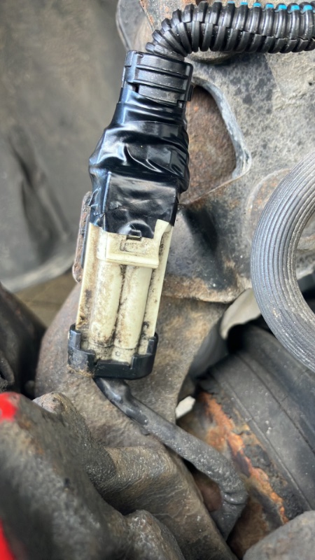

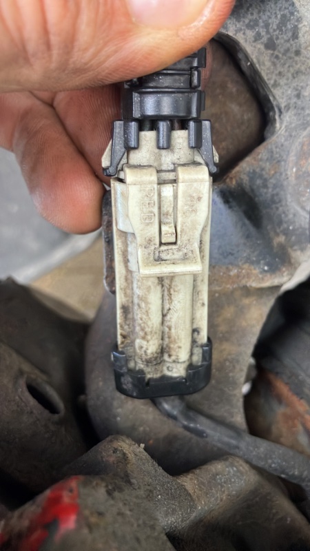

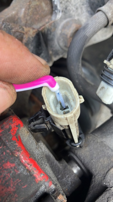

Nachdem sich mein ABS bei Nässe/Feuchte gemeldet hat und dank Stevo_1 beim Auslesen rauskam, das rechte Stromkreis offen ist, habe ich das mal sauber gemacht und werde das weiter beobachten.

Das ist schon mal eine geniale Idee mit dem “Zahnreiniger“
Zum reinigen, Oxidschicht abtragen, wäre eine Bürste aus Messing effektiver.

Ich vermute, das hier oben Feuchtigkeit eingedrungen ist und deswegen einer der Kontakte korrodiert war. Ich bin jetzt gespannt, wie gut meine Abdichtung mit dem Isolierband wirkt.

Danke. Das habe ich davor gemacht. Mit WD40 und einem Stückchen Topfreiniger. Da die Dentalbürstchen einen Drahtkern haben, findet auch da Abrieb der Korrosion ab, ganz blank wie der „heile“ PIN ist es nicht geworden, aber sieht aber schon viel besser aus. Jetzt warten wir den nächsten Regen (Nebel reichte vor der Reinigung auch schon aus) ab.virtuellerfreund hat geschrieben: ↑Mo 4. Sep 2023, 18:09 Das ist schon mal eine geniale Idee mit dem “Zahnreiniger“

Ich auch. Als ich noch als Zweiradmechaniker gearbeitet habe und auch Custom Umbauten gemacht habe, hatten wir in der Werkstatt so ein Entriegelungswerkzeug für Stecker. Damit konnte man die Stecker auspinnen/umpinnen, und richtig sauber machen. Das habe ich heute vermisst.Manuelsch79 hat geschrieben: ↑Mo 4. Sep 2023, 20:35 Bin ich mal gespannt ob es was gebracht hat oder ob der Fehler wieder kommt.
Wenn der Fehler wieder kommt, steht das auf der Einkaufsliste.

benutze Kontakt 60 und Kontakt WL um die Kontakte zu renigen.
Das Isolierband ist kontraproduktiv. Es ist geschlitztes Wellrohr verbaut durch das Wasser eintreten kann. Dies läuft jetzt im Wellrohr runter zum Stecker vom ABS-Sensors und könnte normal durch das schwarze Schutzgehäuse austreten. Das Isoband verhindert es jetzt grob und dann steht jetzt mehr Wasser im Schutzgehäuse als vorher.
Richtig wäre jetzt zügig die Kontakte und Aderabdichtungen zu ersetzen. Die Oxidation geht ja durch die Kontakte ins Kabel und als nächsten faulen die Kabel von den Kontakten ab was Kabelbruch bedeutet.
