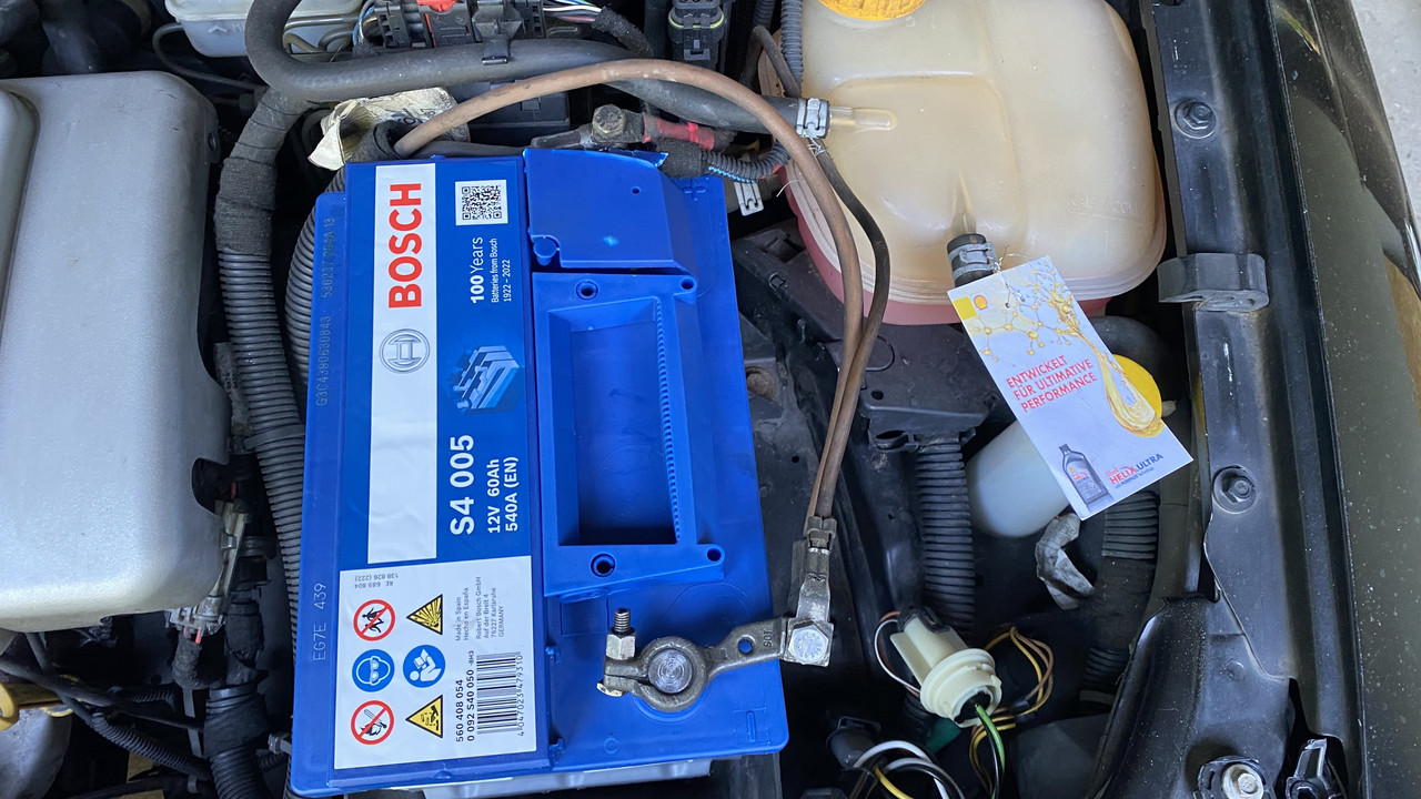

Eingebaut, läuft like a BOSCH! :prost2:

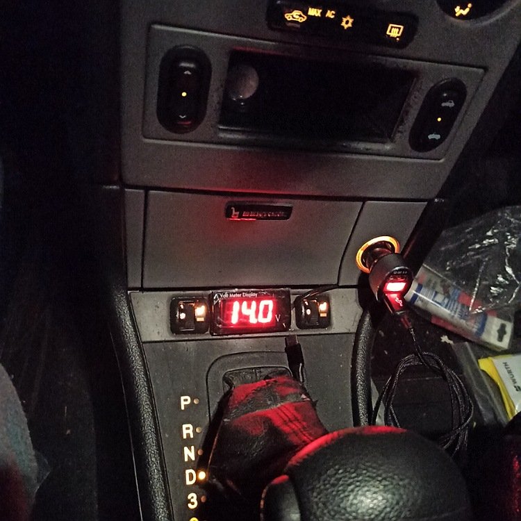

Genau das war letztes Jahr bei mir auch - Batterie leer gesaugt wegen Kontakt-Problemen an den Kabeln zum Batterieanschluss und zusätzlich Ausfall der Lima - keine Warnlampe an !? - Zig. Anz. Voltmeter aber unter 12v bei laufenden Motor...
Neue Lima, Kabel und Anschlüsse repariert - Jetzt an der Batterie 14,4v und am Zig. Anz. 14,1 bei laufendem Motor - sogar die "alte" Batterie hat sich wieder erholt... :tongue:
Habe zusätzlich jetzt einen permanenen Voltmeter eingebaut...

Voltmeter
Voltmeter
