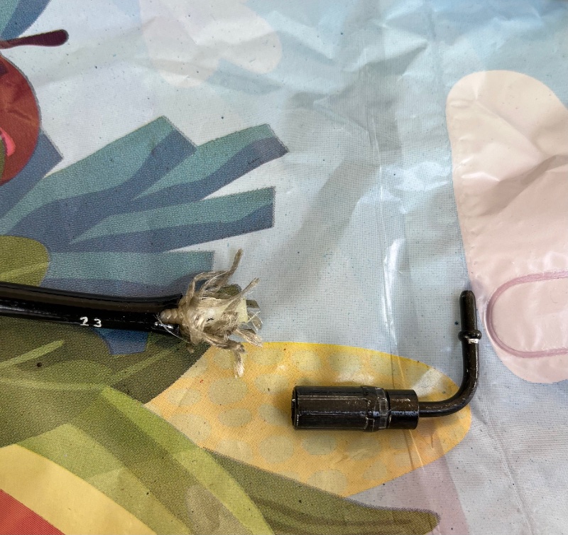

Mir ist heute eine Hydraulikleitung geplatzt Nr 23
Dank Jürgen seiner Anleitung die ich hier im Forum gelesenen habe
Jetzt meine Frage,weis jemand eine gute Adresse wo ich eine Leitung bestellen kann oder hat jemand zufällig eine??
Es gibt einige gebrauchte bei Kleinanzeigen aber da weis man nie was man gebraucht kauft…
Wäre für jeden Tipp dankbar

Hallo Manuel.
Bitte mache nicht den Fehler 20 Jahre alte Schläuche für viel Geld zu kaufen und einzubauen. Wenn Du Dein Auto länger fahren willst, solltest Du gleich alle 6 Schläuche ersetzen. Jedesmal wo Hydrauliköl durch einen Defekt verteilt wird leidet das Leder der Sitze oder der Lack. Bei letzteren kannst Du Dir das GCab von Walter anschauen - der Lack ist großflächig kaputt, weil der Vorbesitzer mal nicht sofort das Öl vom Lack genommen hat.
Im Endeffekt hast Du Dir die Antwort selber gegeben: Es steht alles notwendige bereits niedergeschrieben in diesen Forum. In diesem Thread steht auch ein Beispiel wo Online die Schläuche bestellt werden können. Es gibt auch andere Hersteller wie Spiegeler usw. Es ist eine Frage, was man zahlen möchte und wie schnell die Schläuche geliefert werden sollen.
G-Cab - Dach-Hydraulik-Schläuche Zuordnung & Nummern - und einer Kurzanleitung weiter unten

Ich habe die Sitze hinten umgehend mit fettreiniger gesäubert und anschließend mit warmen Wasser plus Spüli abgewaschen und dann mit Lederpflege behandelt und es sind keine Flecken sichtbar…
Ich habe keine Ahnung ob das mit den neuen Öl zusammen hängt…jetzt heißt es eine neue Leitung finden und Montag direkt bei Hansaflex anzurufen und gleichzeitig bei Fabian Spieger anzurufen…er hat eine Leitung für 80€ auf Lager

Heute hat leider kein Laden offen bei uns der mir einen neuen Schlauch machen kann…
- IMG_1446.jpeg (88.02 KiB) 1276 mal betrachtet
- IMG_1445.jpeg (261.76 KiB) 1276 mal betrachtet

Heute mit Opel telefoniert bzgl der Leitung und ja es gibt diese Leitung nr 23 noch zu kaufen und es kommt bestimmt niemand darauf was sie kosten soll …..
Lasse die Leitung neu anfertigen für 85€ ….soll morgen fertig sein
Erstmal gute Besserung,wünsche ich dir

Wieviel beim FOH ?
- Beiträge: 956
- Hat sich bedankt: 516 Mal
Re: Manuels 1,8er GCab
900-1110€ je nach Leitung….kein Wunder bei dem Preis das Opel noch welche liegen hat…
