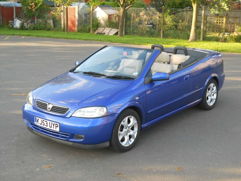

Gratuliere zum Chinablauer G-Cab,
das ist der Deutsche Bruder zu meinem Engländer
nur ich habe Automatik und ein falsch eingebautes Lenkrad.
Und mein Verdeck ist Blau.
sonst scheinen Sie zwillinge zu sein.
Gibt es die Felgen auch hier in Deutschland
weil ich beim Erstzulassen damals beim TÜV Probleme hatte, die wollten die original Vauxhall Felgen nicht abnehmen, dann habe ich die Abnahme mit einem Satz Original Felgen sammt Winterreifen bekommen.
Grüße aus Franken,
Andrew
Grüße aus Franken,
Andrew

Re: wittener-jung seine 90 Jahre Bertone Nr.1527
@Nazbok: Das ist bei dir aber leider kein Chinablau und keine 90 Jahre Bertone. ;-)
