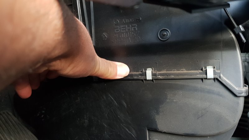

Hallo Jürgen und Walter,
wenn Teile gebraucht werden, sagt Bescheid. Jürgen, du hast meine Nummer. Kannst sonst an Walter weitergeben.
Vorwiderstand ist leider schon weg, aber der Motor und das ganze Heizungskasten ist noch da.
Delphi war OHNE Klima, BEHR mit Klima (automatik).
Kannat einfach prüfen:
1. Steht im Fahrerfußraum auf der Seite vom Heizungskasten.
2. Bei BEHR ist der Kasten 2-teilig mit Klammern. DELPHI ein ganzes.
Zumindest die braune Pest hat nicht zugeschlagen. Der Rest ist ja tw. Verschleiß. Was ist denn an den Bremsen das Problem? Hat ja erst neu HU bekommen oder?!
