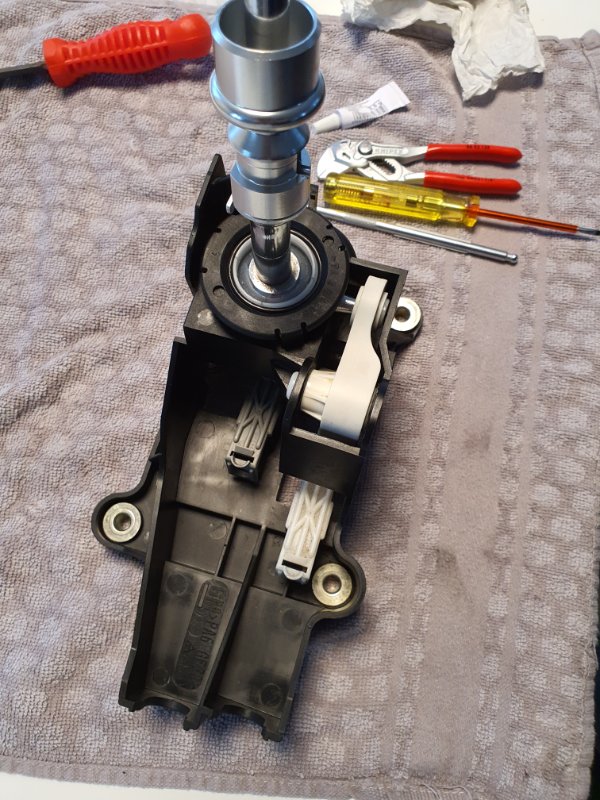

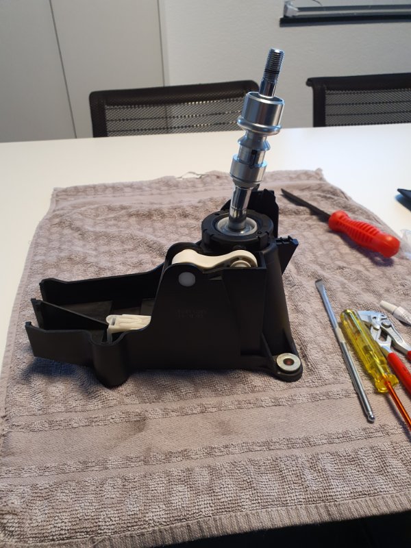

Ich habe etwas gebastelt und den Schalthebel, den ich von Jürgen bekommen habe, umgebaut.
Ich wollte schon länger einen kürzeren Schalhebel (mal sehen ob es was taugt) und habe mir ein Set aus England bestellt.
Zusätlich habe ich gleich noch den polnischen Reparatursatz verbaut.
Macht beides einen wirklich guten Eindruck.
Mein Schwiegervater wird, sobald ich die Konstruktion fertig habe, noch damit beauftragt einen neuen Schaltknauf zu drehen. :D

Schaltknauf ist fertig und wartet noch auf den Einbau.
