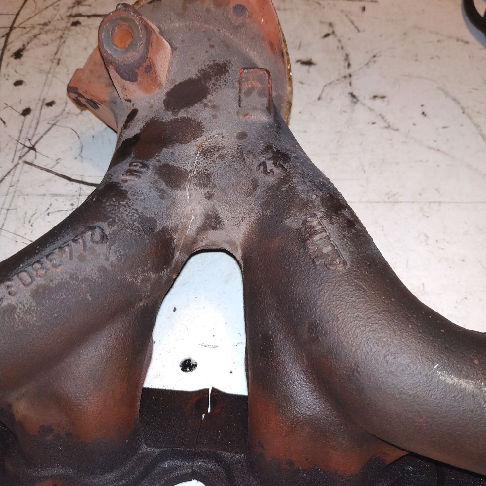

Heute war der Krümmer dran. Gestern beim Vorbereiten ist mir schon aufgefallen, das eine Mutter vom Hitzeblech lose war - daher also das klappern *Puuuh*
Die Krümmermuttern gingen alle gut ab. Allerdings zeigte sich, dass der Krümmer gerissen ist 8o :naja:
Mist! Also ist ein neuer Krümmer fällig...

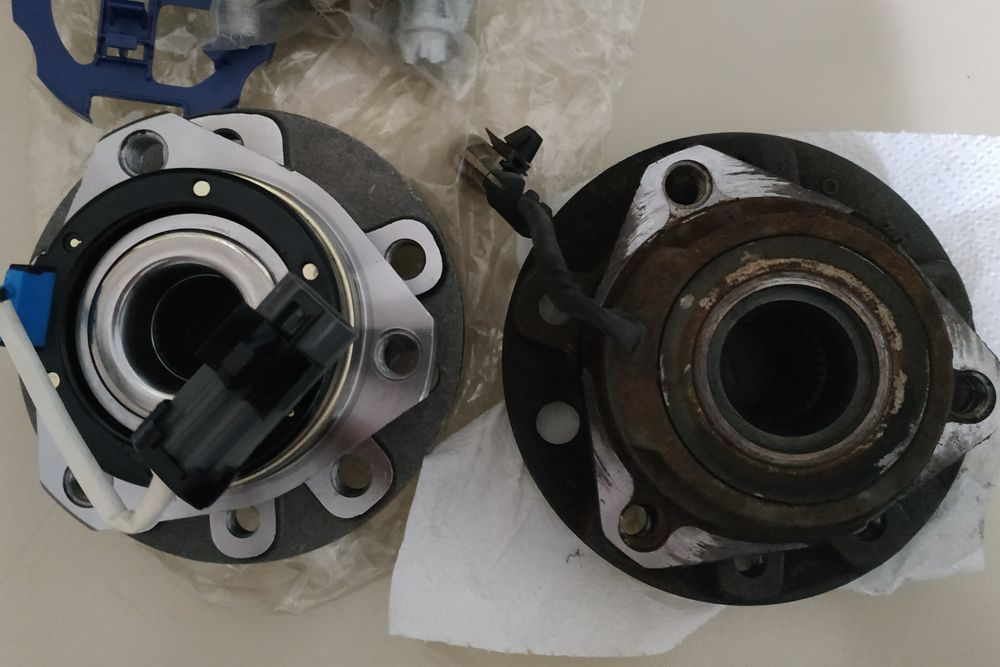

Hatte noch ein Foto vom neuen und alten Radlager - besonders für Ulf: Eine Einheit zum Schrauben :Welcome:

Habe noch heute Vormittag einen Krümmer bekommen - Kontaktflächen schön sauber gemacht und mit neuer Dichtung eingebaut und Hitzeblech richtig befestigt. Bin gerade eine kleine Runde gefahren. Herrlich, Ruhe :Cool: :dance2:

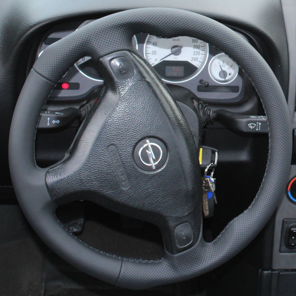

Gestern ist die neue Mittelarmlehne eingezogen. Und heute ist die optisch passende Airbagabdeckung gekommen. Endlich wirkt das Lenkrad harmonischer. Vor störte die glänzende Airbagabdeckung bei dem matten Leder des Lenkrads:
Vorher
Nachher

Moin,ist das der Qualität des Fotos zu verdanken?oder warum sieht die Lenkradabdeckung so "Bunt"aus,irgendwie wie ausgeblichen.Kann mich auch täuschen .MFG Ulf

Ja, das hängt mit meiner Led Beleuchtung in der Garage zusammen. Fotos zeigen häufig einen Buntschimmer
