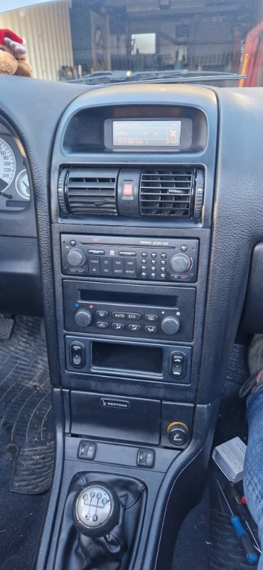

Also das alte Steuergerät wird intern hinüber sein und ließ sich nicht auslesen. Das neue lässt sich auslesen. Das Problem mit den Klötzen hat sich nach ein paar mal Dach auf und zu auch erledigt.
Heute habe ich mich dann mal etwas um den Innenraum gekümmert. Da der graue Softlack hinüber war, habe ich ihn entfernt und alle Teile im rohen schwarzen Zustand eingebaut.
Öl und Filter sind auch getauscht und somit steht nur noch der Wechsel von Zahnriemen und Wasserpumpe an.

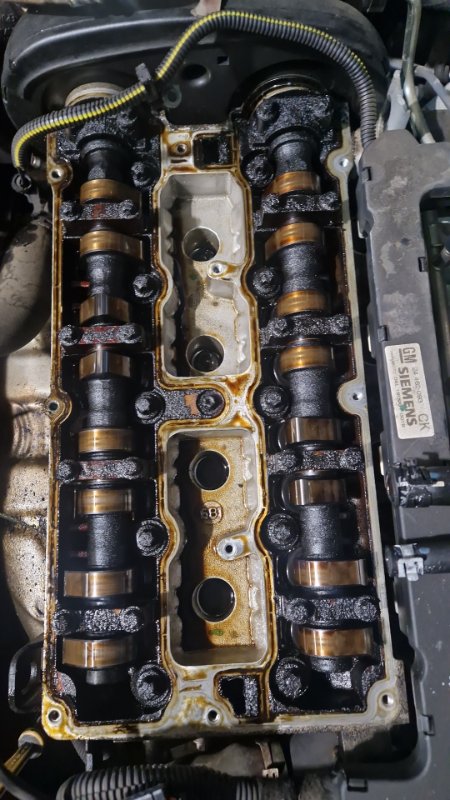

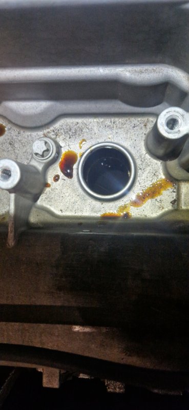

Anbei mal ein Bild bezüglich Pflegezustand Motor
. Die Ventilschaftdichtung war wohl schon etwas länger hinüber. Es standen alle 4 Kerzen unter Öl. Er lief aber so noch absolut sauber und ruhig, stank wohl nach verbrannten Öl.
