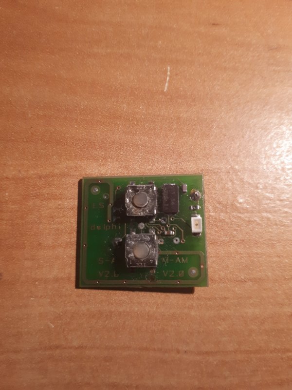

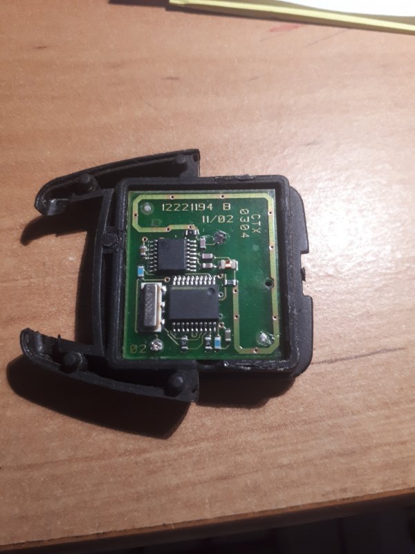

Und schon wieder das leidige Thema Funkschlüssel Astra G cabrio 1,8 aus 04.
Ich habe im Schlüssel die Platine megamos 12221194 B Delphi verbaut. S -AM M-AM Siehe Bild1
Seit einer Woche funktioniert die Fernbedienung nicht mehr.Fehler : Batteriehalter war lose.Alsp Batteriehalter wieder angelötet und ging auch wieder.Leider hat sich die Platine jetzt komplett verabschiedet.
Erste maßnahme war nach Opel und den Zweitschlüssel ( hat die gleiche Platine drin ) neu anlernen. Hat da nicht funktioniert.
Heute bei unserem spezial Schlüsseldienst gewesen. Der konnte sich zwar mit dem Auto verbinden,kam aber nicht in den Programmiermodus.Hat dann abgebrochen und meinte das wäre wohl ein elektrisches Problem und ich sollte mal zu einem Kfz Elektriker fahren. Er meine noch, das dieses Problem bei ihm erst 2 x aufgetaucht wäre und sonst hatte das immer geklappt.

Nochmal zurück zum ZV Schloss ...Wenn ich den Stecker abziehe muss da nicht auf einem Kontakt Dauerplus sein ?.
Bei mir ist am Stecker kein Strom Bild 2
Platine
Platine
Bild 1
Bild 1
