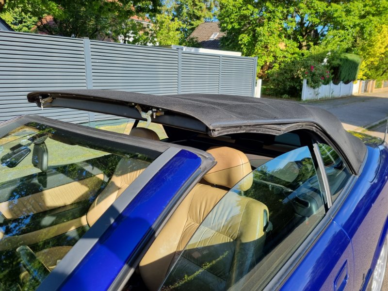

Ich heiße Sebastian, 28 Jahre alt und bin seit ca. acht Jahren Stolzer Fahrer eines Astra G Cabrio Bj. 2003. Leider hatte ich über die Jahre immer mal wieder mit Verdeckproblemen zu kämpfen aber bisher konnte ich mir meist damit behelfen, Steuerung und Pumpe stromlos zu machen, das Verdock am Anfang mit der Hand etwas zu "unterstützen" und ggf. das Verdeck manuell zu öffnen bzw. zu schließen. Nun ist es soweit, dass ich es selbst nicht mehr wiederbelebt bekomme.
In den letzten Wochen trat vermehrt das Problem auf, dass sich häufig nur der vordere elektrische Teil des Verdecks öffnet und ich einige Anläufe unternehmen musste, bis sich auch der hintere Teil, der Verdeckdeckel usw. angehoben haben. Einen Warnton habe ich komischerweise nicht erhalten und der Summer selbst funktioniert auch noch. Mir ist jedoch ein Klacken aus dem Bereich der Verdecksteuerung (ggf. Relais?) aufgefallen, das noch einige Sekunden nach Abbruch des Öffnungsvorgangs anhielt. Auch ist bei manchen Versuchen die Pumpe nur für ca. eine halbe Sekunde angesprungen und hat dann aufgehört.
Nun ist es aber soweit, dass ich weder das Klicken noch ein Pumpengeräusch höre und sich nur der vordere Teil des Verdecks öffnet. Einen Warnton erhalte ich auch weiterhin nicht und das Verdeck lässt sich auch wieder problemlos schließen. Es ist auch egal, ob ich den Taster im Innenraum oder die Fernbedienung nutze:

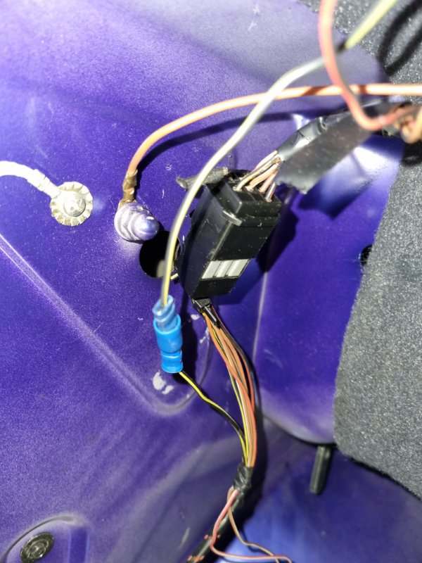

- Kurz nach dem Kauf wurde ein Verdeckproblem durch den Händler behoben und ich gehe davon aus, das hier die Verkabelung des Kofferraums repariert (wenn man das so bezeichnen darf 8\ ) wurde:
- Vor zwei Jahren wurden durch einen FoH die Kabelzüge im Verdeck erneuert, da diese angeblich aufgerieben waren
- Wenn man irgendeinen Auslesevorgang startet (auch z.B. bei den Motorendaten), beginnt sich der vordere Teil des Verdeck ungewollt zu öffnen und die Motoren fangen an zu überdrehen
- Offensichtliche Kabelschäden konnte ich nicht feststellen

Vor dem Auslesen öffne einmal das Verdeck vollständig und fahre alle Fenster runter, ähnliches hatte ich auch, beim TÜV z.b. fuhren immer die Fenster rauf und runter und das Verdeck so weit wie bei dir. Da half nur noch Batterie abklemmen, Fehler hab ich aber nie gefunden. Auslesen mach ich nur noch wie oben beschrieben.

Ich sehe auch das diverse Reparaturen am Kabel durchgeführt wurden. Gerade das schöne schwarze ISO Band ist ein NoGo.
Kabelbrüche können auch nicht von außen erkennbar in der Seele liegen, an der Isolation ist das nicht zu erkennen.
Bedeutet, das Kabel abtasten, gerade an Biegungen und dort wo Bewegung statt findet.

- Auf die Idee, mit geöffnetem Verdeck dem Fehler auszulesen, bin ich leider gar nicht gekommen. Ich werde mir die Tage mal einen Termin beim FOH zum Auslesen besorgen und am Wochenende versuchen, die Kabel abzutasten. Das ISO-Band haben die mir da Kilometerweise verlegt :D Um das kümmere ich mich bei der Gelegenhalt besser auch mal.
