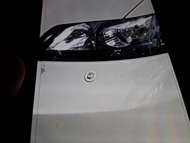

Re: Xenonlicht und die Wischwasserdüsen
HALLO
Ja, das sind Runde.
Ich hoffe man kann es erkennen.
Danksagung erhalten: 371 Mal
Danke. Das sieht ganz nach den Düsen aus, die ich auch gesehen habe...
Die sind wirklich schön dezent. Vielleicht order ich mir die auch mal.
Kann man die Düsen unabhängig vom Anschlussstück drehen? Der Anschluss geht ja, soweit ich weiß, in Richtung Scheinwerfer, während der Astra G ja Richtung Fahrerseite den Anschluss hat?!
