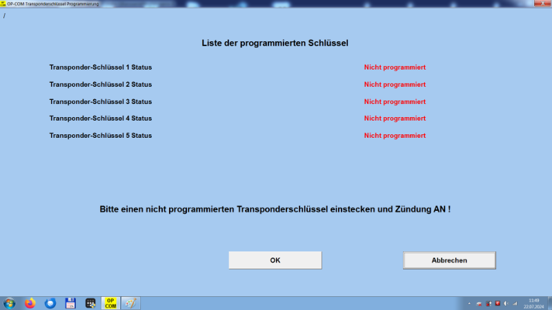

Gestern Abend ist meine Tochter zurück gekommen. Somit konnte ich jetzt den neuen Transponder als dritten Transponder an mein Coupe "verschwenden". Was soll ich sagen? Es funktioniert wie immer. Eigentlich hatte ich schon ein bisschen gehofft das es nicht klappt - da Du diesbzgl. erfahrener bist als ich.

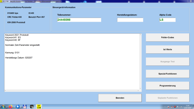

Liegt es am 2,2er? An der OPCOM 2010er CloneVersion? Hatte ich mit dem China Transponder nur "Glück"???

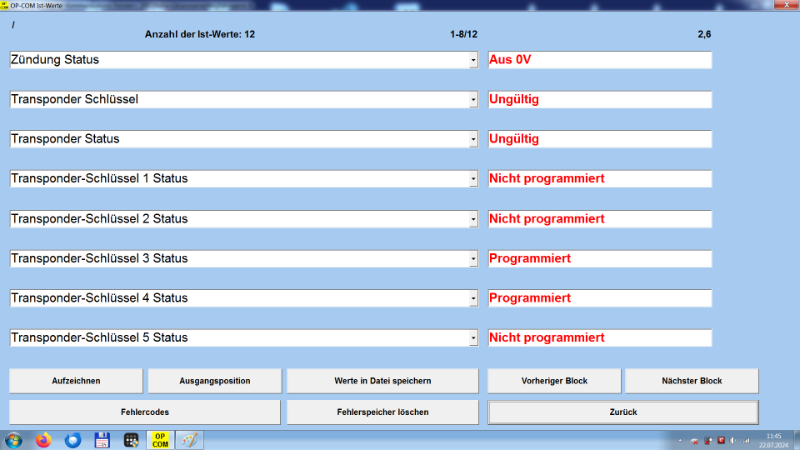

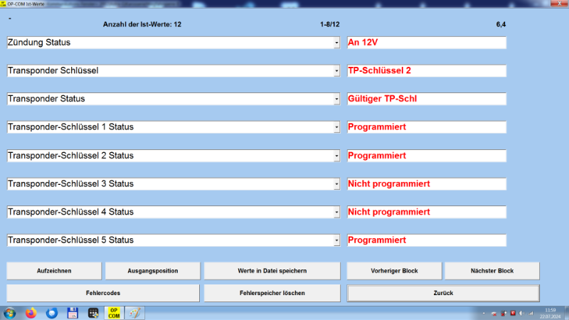

Damit man mir etwas glauben schenken kann, habe ich von allen Schritten Screenshots gemacht. Es gibt in der WFS 5 Speicherplätze für Transponder. Es waren vorher Platz 3 und 4 belegt. Nach dem Programmieren sind es Platz 5, 1 und 2. Beim Programmieren wurde mir beim neuen Transponder angezeigt, das nun ein neuer Transponder gespeichert wird. Bei den beiden bereits verwendeten Transponder stand beim Programmieren, dass da "alte" Transponder hinzugefügt werden. Also alles wie es soll

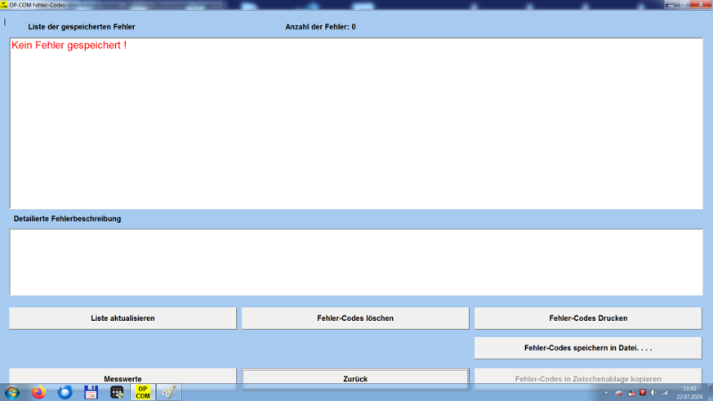

Wie immer sollte man auf einen leeren Fehlerspeicher beim Programmieren achten. Auch nach jeder Programmierung von Transponder sollte zwischendrin der Fehlerspeicher geleert werden! Ausgangslage: 2 Transponder auf Platz 3 und 4 programmiert Zuerst alle gespeicherten Transponder löschen - ich arbeite beim programmieren neuer Transponder lieber immer vom Scratch, also ohne alte Transponder im Speicher Nun beginnt das Programmieren des neuen Transponders Nach den Anweisungen (ständig an und aus) ist der Transponder erfolgreich auf Platz 5 gespeichert Dann Fehlerspeicher löschen und den nächsten - alten - Transponder auf Platz 1hinzufügen Dann wieder Fehlerspeicher löschen und den letzten der beiden - alten - Transponder auf Platz 2 hinzufügen Fertig
Sorry Mario. Bitte ärgere Dich nicht, aber es funktioniert immer noch die Transponder anzulernen...
