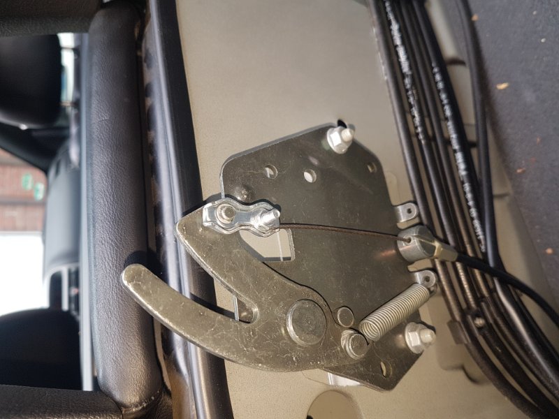

Bei den hydraulikschlauch komem ich schon voran und habe dabei aber noch was gefunden was "abgerissen" ist:

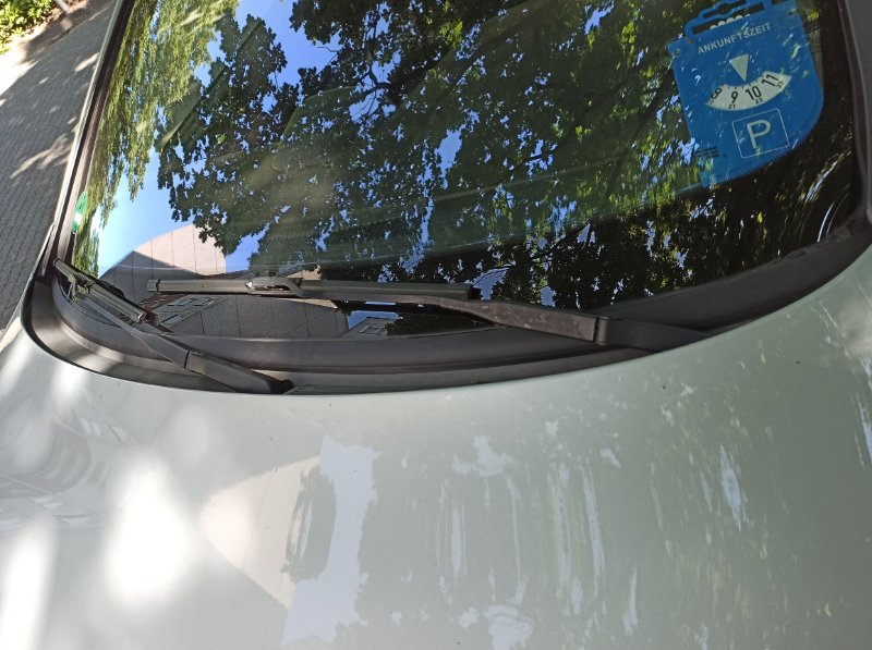

Wo bekomme ich dieses Gummiteil an der Scheibe neu her, meines fällt nach über 20 Jahren auseinander 8/

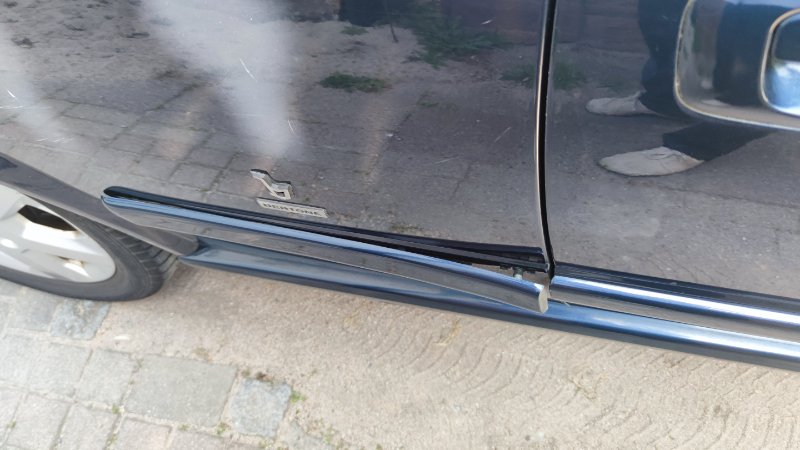

Wie bekomme ich das wieder heile? Neue Nupsies ran? und wenn ja wie heißen die wirklich ;-)

1. Das Verdeckschlossseil kannst Du löten oder mit einen Bowdenzugverbinder reparieren
Das sieht so aus (Quelle Ehlerch):
2. Diese Fensterdichtung bekommst Du bei jeden Scheibenwechselservice - kostet um 40€
3. Die Seitenleiste hat einen Stahlkern, der rostet und das Plastik verbiegt. Die Halter gibt es wohl nicht mehr. Die meisten kleben die Leiste mit Karosseriekleber an oder lassen die ganz weg - wie ich bei meinem Coupe

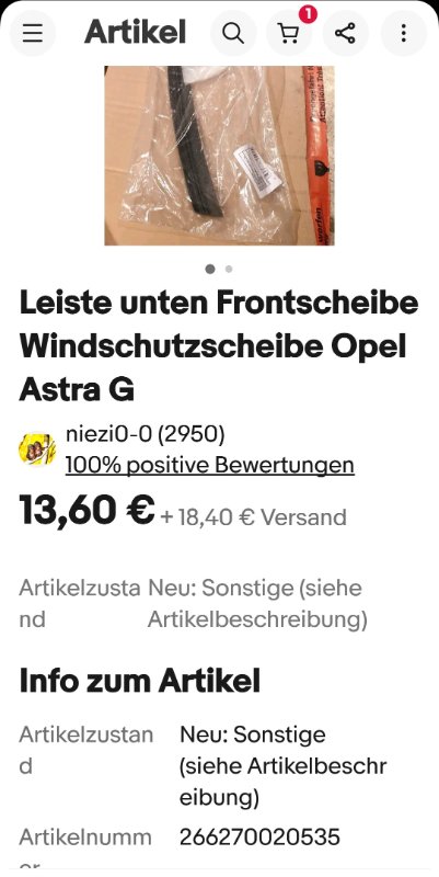

Moin, habe mir die Gummileiste gerade gegönnt von Ibä.
Versand ist teuer weil Sperrgut, passt aber gut.
Nachdem ich die alte Gummileiste entfernt habe, musste ich erstmal den ganzen Modder in der Schiene entfernen und reinigen.
Tip: Ich habe dann die neue Gummileiste an der Klemmseite mit etwas Spüli dünn eingerieben, dann flutscht die Gummileiste gut in die Schiene.
Gruß Jens

kannst du oder jemand hier einen Kleber empfehlen?

Ich nehme als Karosseriekleber Sikaflex 221.
