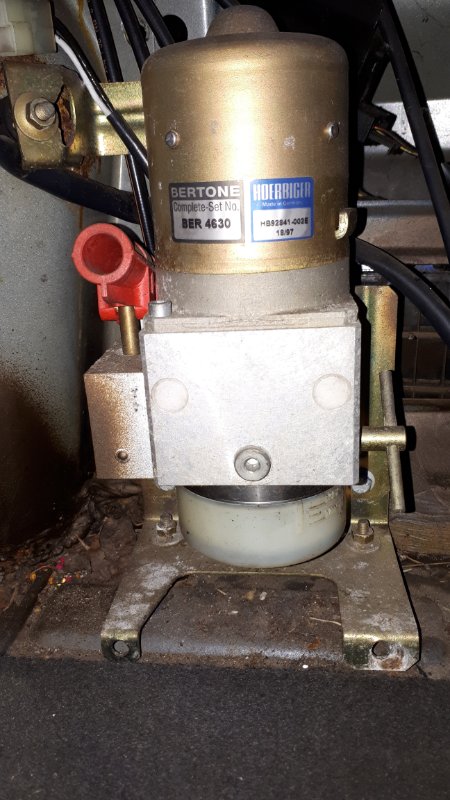

Wie fülle ich denn beim Astra F das Hydrauliköl für die Verdeck pumpe nach ? Gibt es da ne Anleitung ?

keine Ahnung von einer existierenden Anleitung.
Ich baute vor einigen Jahren mein Verdeck von mechanisch auf elektrisch / hydraulisch um. Die einzige Lösung, die mir damals dazu einfiel, war den Vorratsbehälter abzuschrauben, auffüllen und wieder anschrauben. Aber lege einen Lumpen o. ä. unter, es ergab damals vorhersehbar auch eine Sauerei.
Ich hoffe, daß hier jemand eine bessere Lösung weiß, weil mein Ölstand ist (so glaube ich) auf Minimum.

Den Behälter beim Astra F kann man abschrauben ???? oder den Stopfen raus ? Seltsam das ich hier darauf keine richtige Antwort bekomme. Dachted afür ist das Forum da

Wenn ich was in der Datenbank gefunden hätte, würde ich nicht nachfragen. Ich hab das jetzt mal so gelöst (Bild)
Dafür muss das Seitenteil raus und die Abdeckleiste Kofferraum. Ünerlege noch, ob ich mir fürs nächste mal ein Loch in die Seitenwand schneide damit man da auch ohne ausbauen dran kommt.
Die richtige Lösung ist also :
Seitenverkleidung raus und Abdeckung Kofferraum abschrauben ( sonst kriegt man das Seitenteil weder raus noch rein ).
Entlüftungs - Flügelschraube lösen dann mit einer Spritzflache das Öl einfüllen und auf den Ölstand dabei achten. Stopfen wieder rein und die Flügelschraube wieder zu drehen fertig.
Das war eigentlich die Antwort die ich hier erwartet habe
