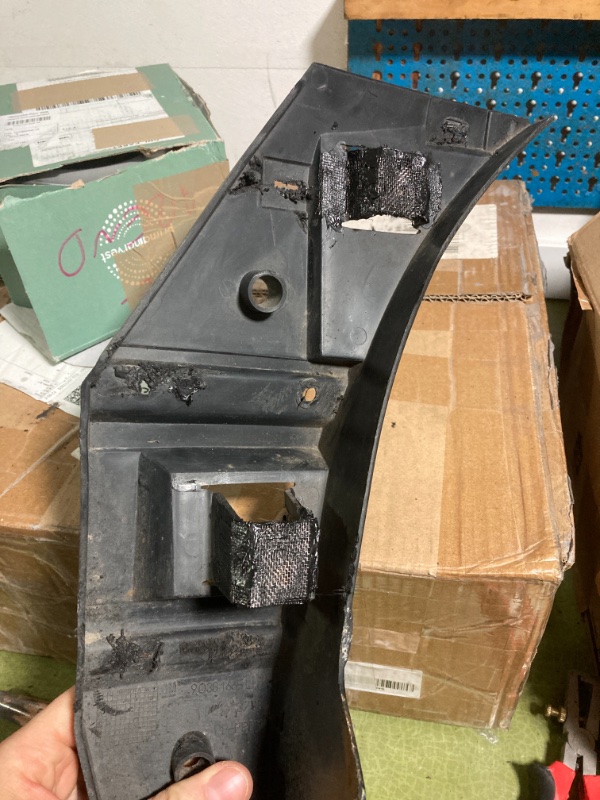

Hallo zusammen,
Ich bin gerade dabei meine Stoßstangenhalter zu reparieren.
Kunststoff löten klappt super. Nur wollte ich die alten gammligen „Blechspangen“ nicht mehr verwenden.
Jetzt 2 Fragen: wo bekomme ich diese Blechtteile in neu her? Am besten mit Schrauben.
Und kann man nicht auch die aus Kunststoff nehmen? Die gammeln dann nicht mehr…
Vielleicht hat das ja schon jemand gestestet?

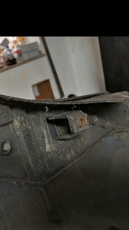

Konnte jetzt mal noch ein Bild der originalen Clips machen.
Ich glaube die werden immer wieder rosten…Astra F Cabrio 1.8 16V Lagoblau

Re: Clips zur Befestigung der Stoßstange
Das sind ganz normale Blechmuttern, die gibt es im Zubehör (laden). Dann einfache Kotflügelschrauben (8mm) nehmen, schon hast du alles neu, mache ich auch so.
