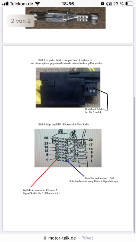

Ich hab was in einem anderen Forum gefunden, ich vermute hier geht es um Vectra B.
Ist der Iso-Stecker insoweit genormt, dass bei Astra und Vectra der untere Teil des Steckers identisch ist?
Dann kann ich heute noch die Kabel der Lfb anschließen und mir ein Loch in den Bauch freuen, obwohl das Lfb-Lenkrad noch nicht da ist.
Den Stecker muss ich nicht umbauen, da ich sowohl die Wickelfeder, als auch den passenden Stecker bereits habe.
Gruß Christian.
Gruß Christian.

Re: Radio+Wechsler vom Astra G im Astra F
In der 1 ist gar kein Pin drin…
Missverstehe ich die Aussage jetzt?
Warum sollte da auch ein Pin drin sein.
Wenn das Fahrzeug keine LFB hat, dann braucht da auch nichts belegt sein.
Das ist doch eine der Verbindungen die du schaffen musst.
Also vom Lenkrad/Wickelfeder zum Radio.
Stimmt…
hatte vorhin Pol 7 und 1 verwechselt und dann hätte das keinen Sinn gemacht…
