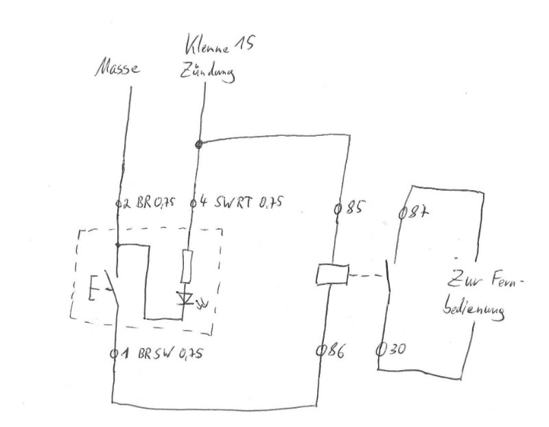

Ich hab da mal schnell was zu Papier gebracht.
Das Relais wird "auf Masse geschaltet" damit es anzieht.
Die Klemme 15 "Zündungsplus" findest du an den Sitzheizungsschaltern als SW 1mm²
In meiner Schaltung leuchtet die gelbe LED des Schalters mit einschalten der Zündung auf.
Wenn du anstatt, wie in meiner Zeichnung, den Pin 4 - SWRT 0,75mm² auf Zündungsplus zu legen,
an GRGN 0,75mm² vom Sitzheizungsschalter klemmst, dann leuchtet der ETC Schalter mit den einschalten des Standlichts.

Da hab ich doch schon ein Männertagsprojekt gefunden!
Vielen Dank Olli!

Was ist das für eine Platine? Hat die einen kleinen Mikrocontroller?demonlords hat geschrieben: ↑Sa 6. Mai 2023, 22:06 Ich hab hier noch ein Relais liegen,
Könnte das gehen? Wenn ja wie anschließen?
Im Drücker würde ich dann einfach das Schalterbauteil auslöten und die Kabel dran löten.

Welche Bauteile auf der Platine sind, kann ich dir nicht sagen, da hab ich zu wenig Ahnung von.
Ich hab lediglich das Kunststoff-Gehäuse der Fernbedienung entfernt und dann ein Foto gemacht. Sn die Knöpfe das Kabel gelötet, und dann war es da schon.
