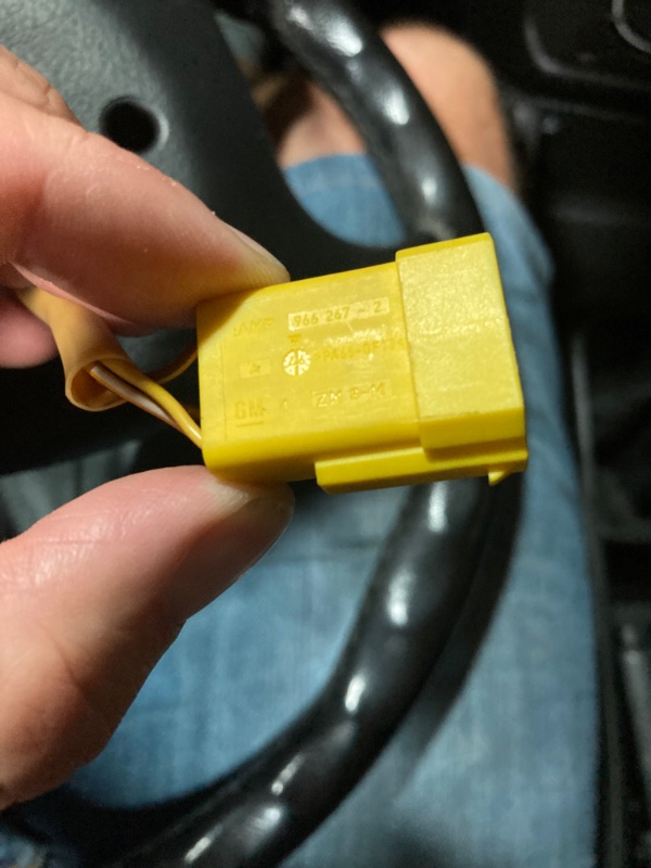

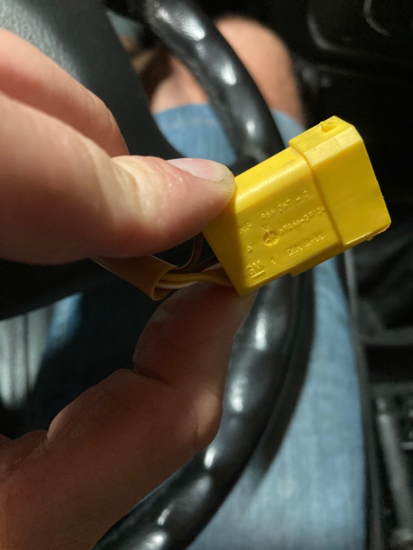

Hallo zusammen,
ich habe mich gestern Abend dem Umbau gewidmet.
Ansich fast Plug and Play.
Batterie ab,
Warten,
Lenkstockverkleidung mit 2 Kreuzschrauben vorn und 2-3 Schrauben von unten lösen,
Airbag 2x mit T27 lösen,
2 Stecker ab Hupe und Airbag,
Lenkrad mit 22er Nuß abschrauben-Achtung klemmt meist,
Gelb-Orangenen Stecker unter dem Lenkstock abziehen,
Schleifring bleibt am Lenkrad,
Am Vectra Schleifring 2 Nasen entfernen,
Schleifring aufstecken-jetzt ist der Stecker oben,
Kabel von Hupe und Airbag fachmännisch umlöten und auf Farbe achten,
Alles wieder zusammenbauen.
Der letzte Schritt fehlt bei mir noch, da ich die LFB mit meinem CCR600 aus dem Astra G verbinden will.
Gern möchte ich die beiden Kabel mit durch den Stecker am Lenkstock laufen lassen.
Weiß jemand, wo ich die Pins dafür her bekommen?

Moin, falls dir das weiter hilft...
Sonst musst du Mario (Silversurfer) mal ansprechen - der ist vom Fach...
