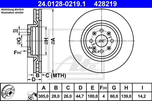

anbei mal die scheiben von der XE bremse und die vom Fiat Coupe im vergleich

Nach weitere Recherche bin ich auf den Fiat Punto Abarth gestoßen
Narbendurchmesser und LK sind Passend zu Opel...
Scheibe müsste nur abgedreht werden
