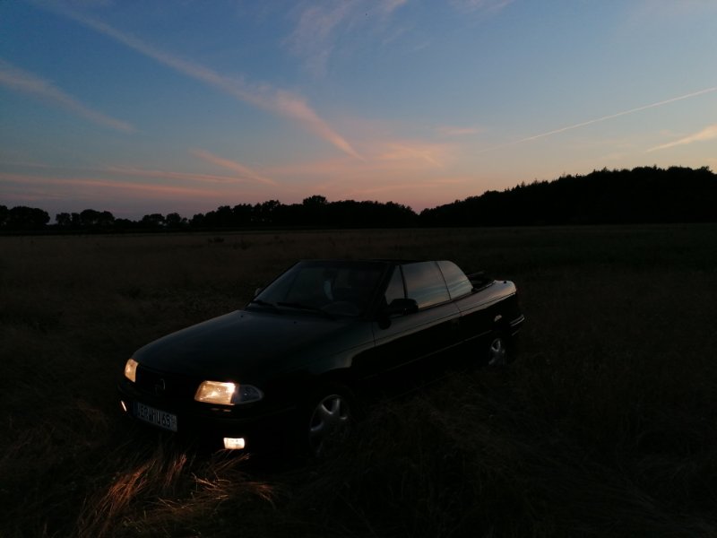

Offen Astra fahren am Abend..... einfach nur schön
Mfg Ulf
(Wie bekomme ich nur die Scheinwerfer heller???)

alle Übergangswiderstände reduzieren.
Am besten, du baust eine Relaisschaltung ein, mit der die 12 V direkt auf die Birnen geschaltet werden. Eventuell auch eine neue Masseverbindung verbauen.
Und / oder Nightbreaker Glühbirnen einbauen. Nur nicht die nicht erlaubten asiatischen LED-Leuchtmittel einbauen.

danke Günter, werde ich in der Restaurationspause machen.

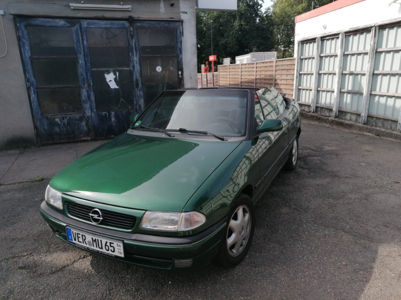

Die (vorerst) letzte Tour mit dem grünen, nun "verschwindet" er für unbestimmte Zeit in die Halle
