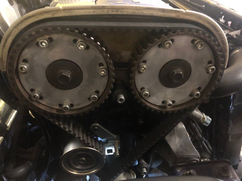

Sehe das Lexmal RAM verbaut ist , NW seriewellen ?!
Habe in neinen E kadett Caravan auch RAM , aber mit 272er Risse-Wellen(eingemessen)und Fächer 4>1 drauf mit Risse Eprom
Fahre hierbei bei 2.5M aber dann denn 3bar regler,,,
Das hilft mir schonmal zur Orientierung.Glaube aktuell hängt er bei 4,XX
Fahre 272er Wellen, aber genaue Daten müsste ich raussuchen, sind glaube ich Vmax Evo 185er Profil.
